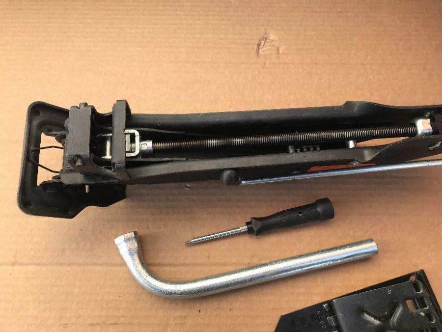

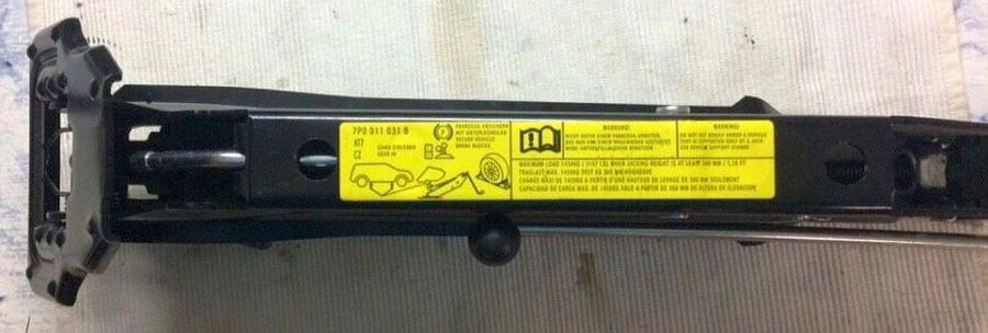

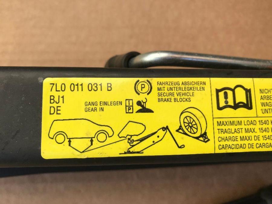

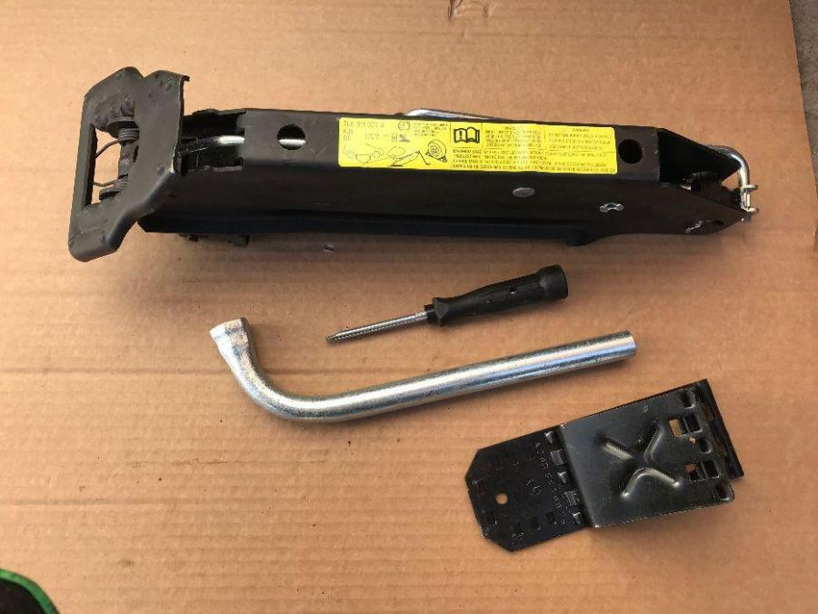

intrebare : este identic sau merge exact cricul ptr 7L din poze ( cele 3 cu fond portocaliu ) , in loc de cricul ptr 7P 2011 ( poza pe fond alb ) ?
am comandat un cric de 7P si am primit unul de 7L

Daca e la fel la talpa de contact cu masina merge. Probeaza-l la locul de ridicare pe masina si vezi daca se aseaza bine.
da , multumesc
s-a potrivit si am ridicat usor masina cu el
