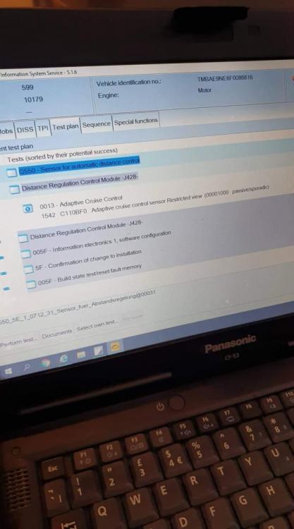

Intreb pentru ca am o problema asemenatoare, poate chiar aceeiasi. De 2 ani de cand e masina la mine tot apare sporadic eroarea din poza si dispare de la sine in cateva minute (2-3).
Intr-un final am fost la reprezentanta (Quark,Arad) si au recalibrat dar degeaba, eroarea inca apare. Ei spun ca au verificat suportul si nu prezinta deformari. Luni merg la ei din nou sa verifice dar nu am mari sperante, sunt destul de slab pregatiti, dar singurii cu echipamentul necesar.

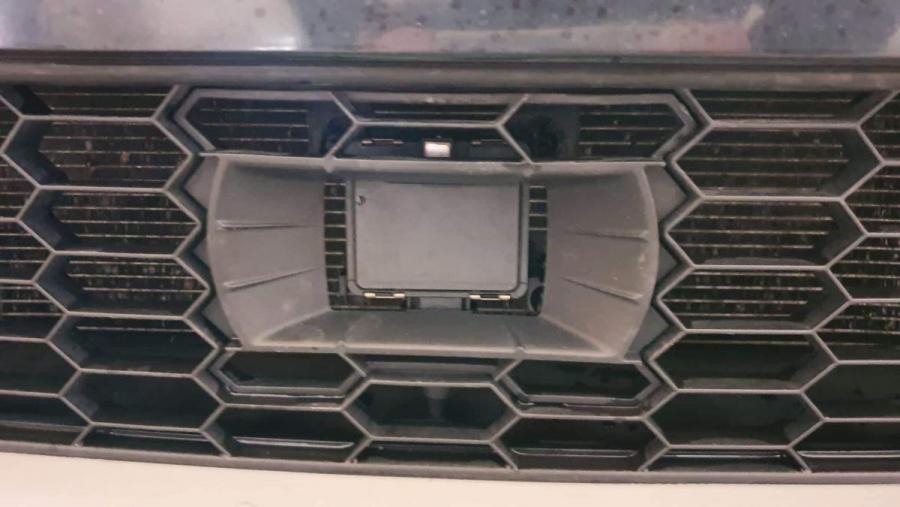

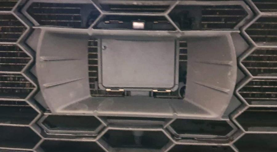

Atasez poze si cu front view la ACC, pare deformat ? Mie mi se pare ca sta putin cam ridicat.
Este un RS MY15 220bhp.
Senzorul sta in pozitia corecta. Asa e si la mine. Mi se pare mie sau e putin ciobit in stanga? Sau e doar murdar?
Mersi de info, ma bucur sa aud ca nu e anormal la mine :)
Da, era doar murdar am fost sa verific acum.
Ce am mai observat acum este ca rama poate fi mutata cu ca. 1-2 mm mai sus sau mai jos cu mana, nu stiu daca e aia o posibila cauza sau daca chiar se misca in mers la vibratii.

Pana la urma codul exact de eroare a fost: C110BF0 Adaptive cruise control sensor restricted view (passive/sporadic)

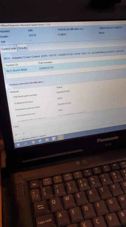

Mi-au facut un soft update de la 0311 la 0400, desi acel update era practic pentru corectarea unei alte probleme.
Am mai dat si rama de plastic jos in ideea ca poate se misca prea tare in mers si cauzeaza eroarea. Am condus ca. 300km fara rama si nu am intampinat inca eroarea. Am pus rama la loc si urmeaza sa testez asa. Daca nu mai apare eroarea nici cu rama, inseamna ca update-ul a rezolvat problema, iar daca apare inseamna ca ea e cauza si se rezolva usor cu o mai buna fixare.
Craciun fericit!
La mine dupa o recalibrare s-a rezolvat. De un an merg fara problema.

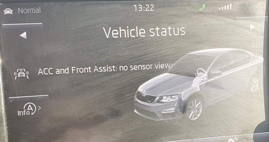

Salutare! Dupa un mic incident, tamponare usoara (o mica zgarietura pe bara fata) cred ca s-a deplasat foarte putin bara cu totul, imi apare eroarea : No sensor view. Daca merg fara ornamentul acela eroarea nu mai apare ( am mers in jur 300-400 de km fara ornament). Cum pun ornamentul, imi apare eroarea. Ceva sugestii? Cat ar costa o recalibrare? Multumesc!
Masina in cauza : Octavia 2015 NonFL
vezi intai ce valori ai, in blocurile de masura, sa vedem daca e decalibrata - pune ornamentul si verificati valorile
Am : Misalignment angle, fast algorithm -0.26 si Misalignment angle -0.27.
Din ce am citit tot ce este peste/sub 0.8/ -0.8 va genera o eroare de Misalignment. Dar nu stiu cat ar trebui sa fie normal (la o masina de cel putin 3-5 ani nu cred ca este totusi 0.0 )
Am ``decupat`` un pic si din ornament (o linie de sus si una de jos ) dar tot imi da eroarea.
