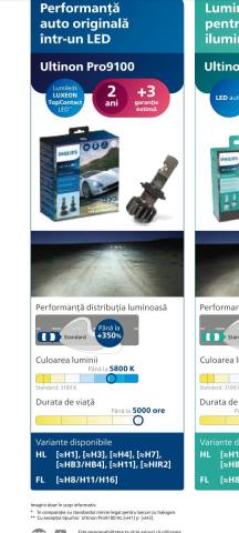

Salut, vreau sa îmi inlocuiesc becurile cu halogen de pe faza lunga cu becuri cu led. Din ce am văzut pe aici, becurile pe faza lunga sunt H9 dar nu prea găsesc led pe tipul H9, las mai jos o poza cu tipurile de leduri produse de philips. Îmi poate spune cineva ce model se potrivește pe faza lunga. Mulțumesc Screenshot_20230217-193618_Drive.thumb.jpg.e0d3153124d29a0df79eca3fff723dab.jpg
