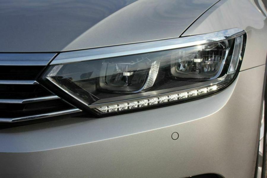

Urmeaza sa achizitionez un Passat B8, 2015, aprox 120.000 km, cu faruri cu LED ( fara lupe, am atasat poza ). Intrebarea mea este: daca aceste becuri se ard, se pot inlocui sau cum se procedeaza? Care sunt costurile ?
Cele de drl, nu...decat dezlipit farul, etc... Nu soluție de fabrica. Ledurile de faza, se înlocuiește modulul.
Hmm, ai idee si care este costul de inlocuire? Care ar fi durata lor de viata? Eu intentionez sa tin masina cel putin 3 ani/150.000 km
Nu, nu putem preciza exact care este durata de viata. Farul complet este foarte scump... Dar nu cred ca asta trebuie sa fie criteriul unei achiziții. Poate se defectează altceva la ea...

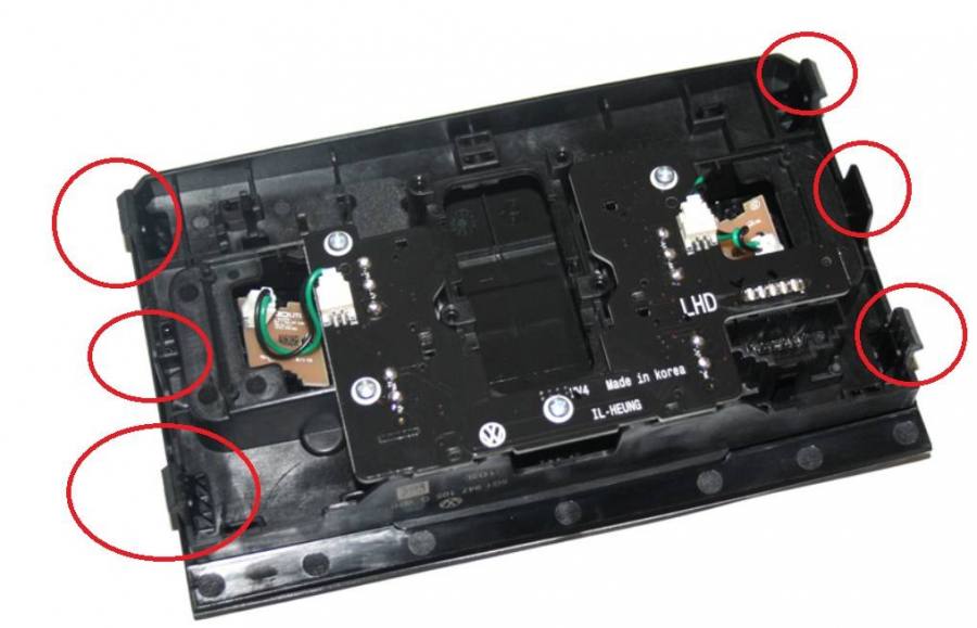

Buna seara, stie cineva cum se pot inlocui becurile din plafoniera fata,  adica cum se poate demonta capacul acela din plastic ?
Da. O dai jos si ai doua becuri pe spatele ei. Le rotesti si le.scoti
