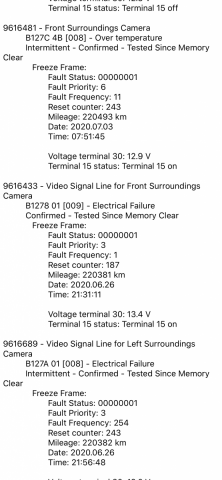

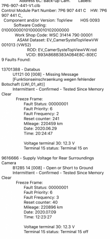

Camerele din oglinzi vin doar impreuna cu oglinda? Ale mele au functionat o vreme intermitent (o zi da, o sapt nu) iar acum nu mai merg de ceva vreme. Observasem ca la frig/umezeala mai porneau ceea ce imi sugera ca e din cablu problema nu din camera propriu-zis? Se poate oare testa daca e camera sau ceva problema pe cabluri? Sau poate fi unitatea lor de control??!?
Aceeasi poveste si cu cea frontala (ea nu a mai pornit demult), dar aceea am gasit-o pe ebay la 200€.  Doar spatele mai merge

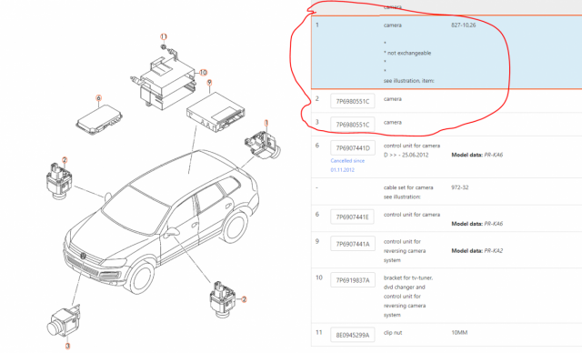

Am gasit online pe cineva care vinde camera de oglinda dar codul de pe ea corespunde camerei frontale.
E posibil sa fie aceeasi camera folosita fata/spate/oglinzi?
de obicei cei care vand piese SH iti vand oglinda completa(inclusiv camera) de aceea spuneam in trecut ca sunt mai greu de gasit...dar nu imposibil, trebuie doar putin noroc sau putere de convingere sa iti vanda doar camera :)
Frontala si spate se gasesc destul de usor si la preturi modice(~400ron)
Referitor la cod, da, este acelasi...am verificat cred ca acuma aprox. 1 luna si stiu ca programul dadea acelasi cod.

Extrem de utila diagrama...reiese clar ca pentru fata si oglinzi e acelasi cod /camera, multumesc. O sa merg inainte sa verific. Ideea e ca au picat cam pe rand si mai porneau sporadic...probabil doar electrician poate da verdictul cu certitudine

Este aceeasi camera.....fata cu oglinzile laterale.

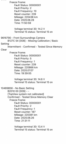

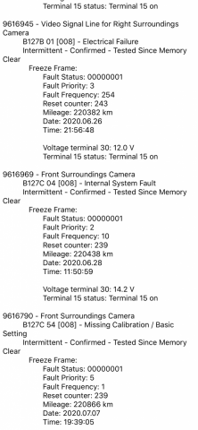

Am reusit in sfarsit  sa fac un test pe camere...din ce inteleg eu pe laterale pare a fi problema de cablaje/scurt/etc iar pe fata nu-mi dau seama (pare a fi cam de toate...si electric si calibrare dar si defectiunea camerei). Daca cineva ma poate lamuri mai mult as aprecia. Si daca e cineva sau stiti pe cineva care s-ar apuca de ele (contracost bineinteles), m-as organiza cu un drum. Tare multumesc

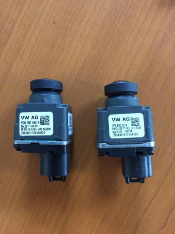

Aveti idee daca camerele frontale din poza sunt aceleasi? Forma si mufa de prindere sunt la fel 😃
Cea cu 5k0 oare functionează pe Touareg RNS 850?
