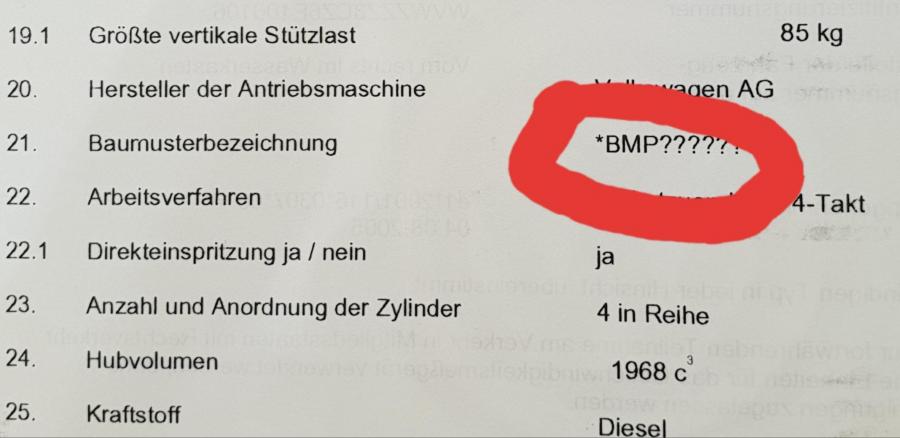

Ok, rasturnare de situatie... mersi EEXCALADE ca mi-ai atras atentia. Eu ramasesem cu impresia, din descrierea initiala ca este BMR, dar am cautat prin actele masinii si pare totusi BMP.
Am ramas eu de la alta masina la care ma uitam inainte sa o gasesc pe asta cu BMR in cap.
Deci 140 nu 170 cai :)
Si deci... e mai ok BMP decat BMR? Mai putine sanse de scurt la injectoare?
Modificat de AlexP2205
...si pompa de ulei,problema care ar trebui sa o remediezi cat mai repede altfel interiorul ala full nu mai are nici o valoare
