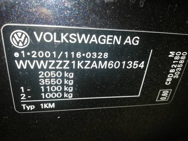

Ma puteti ajuta cu o informatie daca acest motor de 2.0 tdi cod motor CFFB are curea la pompa de ulei sau roti dintate, am la 280 de mii si nu cred ca a inlocuit.o nimeni.
Multumesc !
Nu are curea ,transmisia rotatiei de la vilbrochen/arbori echilibrare e pe roti dintate.
Modificat de EEXCALADE
Multumesc frumos, m.am linistit, din cate stiu unele motoare de 2.0 tdi au un ax hexagonal care antreneaza pompa, exista si la acest cod motor?
