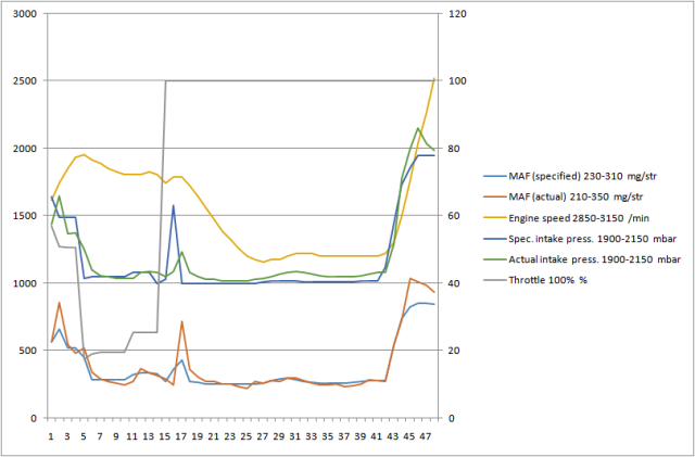

Revin cu un log in mers. Sa manifestat in ultimele 10-15 secunde din log. Cand am simțit ca a căzut accelerația, am calcat la maxim pedala si am eliberato cand a trecut de 3000 de ture.
Log passat.csv
Dupa descărcarea log redenumeste si schimba extensia de la .csv la .xlsx
1 hour ago, mihaiimisu said:
Din log pare ca accelerația trece in 0% timp de cam 6 secunde.
Dacă atunci cînd a căzut acceleraţia ai apăsat la podea acceleraţia atunci se pare că senzorul de la pedala este problema pentru că în log după vreo 10-12 secunde apare asta. Mai jos am făcut un grafic pe ultimele 20 sec. unde se poate observa asta

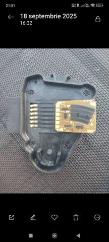

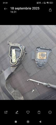

Am intrat azi cu vcsd in advanced measuring am selectat throttle , ambele casute sint 2 potentiometre in pedala .
Am dat grafic si m-am jucat cu acceleratia si parea ok. Eu am schimbat acum 2 săptămâni pedala pe care am banuit ca poate fi problema. Aveam una de la cineva care a desmembrat un passat cu dauna frontala in 2010. Si nu cred ca ar fi defecta. Azi am desfăcut si pedala scoasa de pe masina. Si i-am facut o curatare si am arcuit clemele de contact din interior, care se slabisera (nu mai apasa tare pe cablaj)
Maine o montez înapoi de probă.
Daca nu vrea, o sa verific cablajul de la pedala.
Adaug si pozele cu verificarea si curatarea

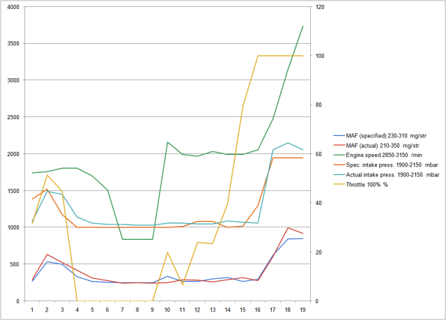

Revin cu un log pe canalele 3;10 si 11.
De data asta am prins cam 10 secunde de pauza cu acceleratia in maxim.
Atasez log. Dupa descărcarea log redenumeste si schimba extensia de la .csv la .xlsx.
Mulțumesc.
log passat (1).csv
Modificat de mihaiimisu
De data asta problema este diferită pentru că atunci cînd acceleraţia este acţionată la maxim efectiv motorul nu reacţionează
Fă un log în aceleaşi condiţii pe grupurile 1-4-10 să vedem dacă ECU comandă injecţia corespunzător. După asta putem să ne facem o imagine
