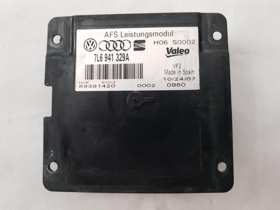

           Additional Info: 7L6941329A  AFS-Lst.-Modul l    0002   7L6941329A  AFS-Lst.-Modul r    0004
