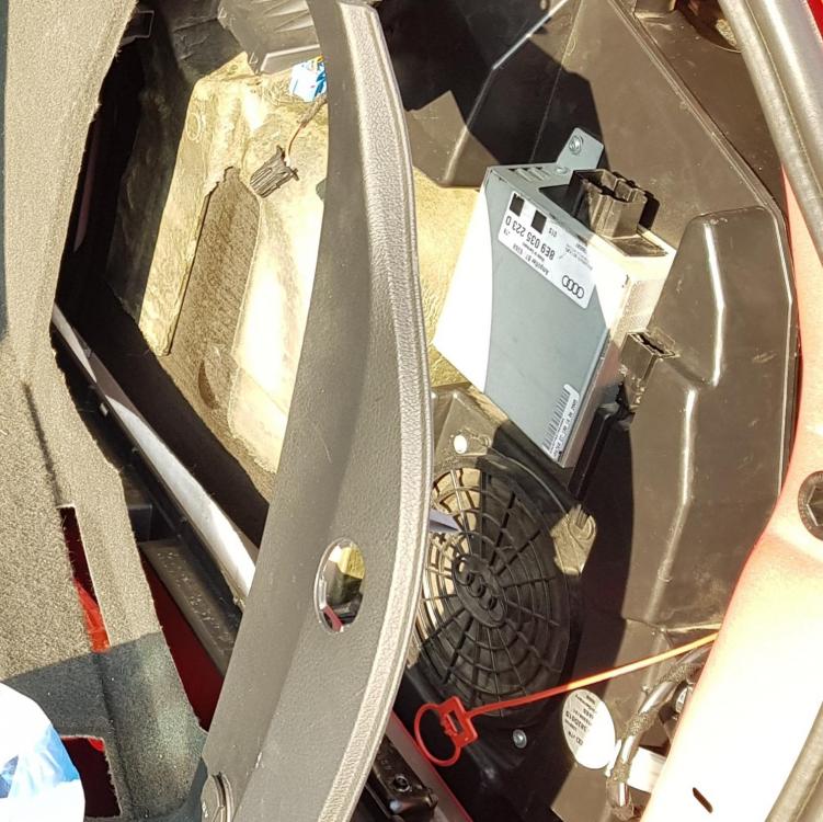

Am montat un subwoofer de a4 si basul Nu mai rupe boxele pe spate... ?
Boxele spate primesc semnal din amplificatorul din portbagaj, iar cele de pe fata direct din radio cd.

@ andrei596 - eu stiu ca Exeo vine standard cu boxe in toate usile. Insa unele modele au subwoofer din fabrica si atunci boxele de la usile din spate sunt amplificate de acelasi amplificator folosit si pentru bass.
Cred ca aceasta din urma este situatia ta. Avand radio aftermarket amplificatorul pentru subwoofer si usile spate nu este legat (bine sau deloc), deci nu se aude nimic in spate. Daca ai versiunea combi este usor sa verifici. In portbagaj dai la o parte usita laterala dreapta si daca vezi ceva ca in poza din postul lui alexandruci atunci asa este.

Un spatele capitonajului de la aripa spate, în portbagaj
Exeo fiind facut dupa audi A4B7, are amplif in portbagaj.
