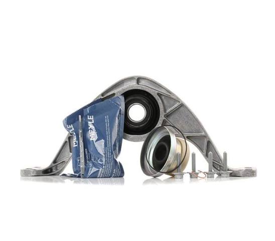

E vorba cumva de aceasta piesa?
@nivu da sepoate schimba separat , depinde foarte mult de starea cardanului daca este prea ruginit nu mai poate fi tras rulmentul vechi afara si automat nu merge schimbat  .    Dupa schimb trebuie echilibrat cardanul .
