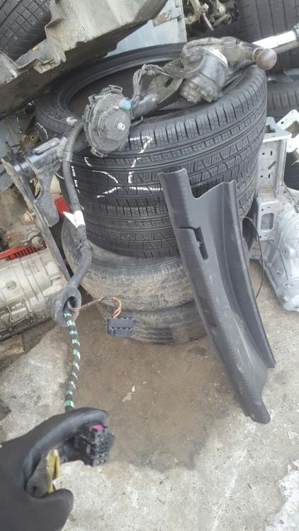

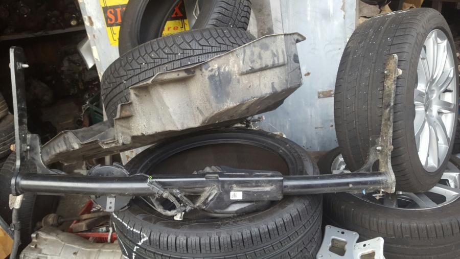

Bun, am gasit pe olx, cumparat carlig+cablaj de aprox 1.5 metri+calculator+ ornamentul cu maner pentru eliberarea carligului.
Intrebarea mea e daca va trebui vreun cablu suplimentar pana in fata, avand in vedere ca masina mea nu a fost prevazuta cu instalatie de carlig, sau cel scurt care e pe carlig e tot ce e necesar.

Am reusit sa montez fizic carligul pe masina, si ornamentul care are inclus manerul de rabatare. Problema este ca imi lipseste cablajul care merge pana in față si nu stiu unde sa ma interesez ce cod ar avea. Cel de la care l-am cumparat mi-a dat doar mufa si o bucata de vreo 40 de cm de cablaj pana unde a fost taiat. E vorba de mufa din mijloc. Din ce am vazut sunt aproape 10 fire prin el. Il pot comanda la reprezentanta, si cam la ce pret sa ma astept? Va multumesc

Acel cablaj nu exista de cumparat separat. Firele sunt impreuna cu restul firelor in cablajul care duce de la bara spate pana in fata. Se poate confectiona separat, gasesti in ELSA unde trebuie duse firele.
Va multumesc mult pt raspunsuri si pt interesul de a ma ajuta. Din pacate, sau fericire, eu de la calculatorul din portbagaj pana la carlig am cablajele, inclusiv mufa, led-ul indicator de pozitie a carligului de pe ornamentul de plastic, tot. Acum va trebui sa gasesc undeva ELSA sa imi fac print-screen cu fiecare cablu care trebuie tras,din fata exact de la ce calculator pana in portbagaj pt ca nu am gasit inca un service unde sa merg doar cu increderea si banii :) Prefer sa merg si cu documentatia. Iar dupa ce e totul fizic montat sa merg la reprezentanta pt codare.

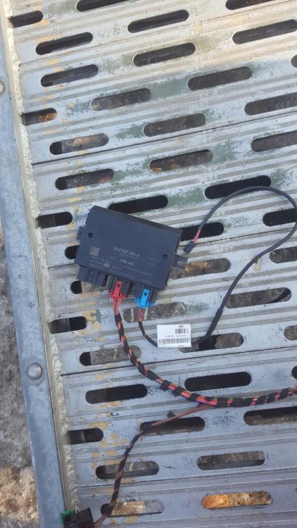

Buna ziua, doresc sa imi montez pe masina carlig de remorcare oem cu modul. Modulul cu care a venit carligul are cod 5Q0 907 383A. Ma poate ajuta cineva cu schema conectorilor? In special conectorul ce se duce spre BCM
Salutare, am reusit sa fac retrofit-ul pt carlig remorcare OEM. O dificultate pe partea electrica este sa pui pini noi pe KL30, am gasit locatii in care se pot baga pini si nu au parghie mov de blocare. Trebuie trase fire de CAN, semnal de STOP si alt semnal de power, acestea din conectorii A si C din BCM. KL31(masa) carligul si modulul isi iau din portbagaj.
Precizez ca pt varianta break si 2.0TDI cu toba langa lonjeron, trebuie lasata toba in jos, in partea dinspre bara prinderea tobei are surub, in spate am dat cu WD40 si am scos toba din suport. Carligul se prinde pe fiecare parte cu cate 2 suruburi, cele parte din stg sunt acoperite de protectia de aluminiu a evacuarii. Gaurile de prindere sunt la 22cm intre ele, eu am dat cu o freza si o prelungire gaura in acel heat shield.
