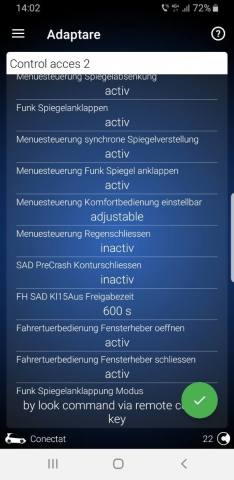

Am instalat oglinzi pliabile acum 2 ani. Am o problema cu oglinzile pe care incerc sa o rezolv tot de 2 ani. Oglinzile se pliaza cand inchid masina si se deschid doar atunci cand pun contactul. Doresc sa se deschida atunci cand deschid masina din cheie si nu atunci cand pun contactul. Solutia este simpla. Fac o paranteza - folosesc OBDEleven pt. codare.
Central Electronics
- Adaptation
- Control access 2
- Signalisierung Spiegelanklappung – active.
In setarile mele functia - Signalisierung Spiegelanklappung este setata pe - not active.
Problema este ca, la mine in modulul - Control access 2 functia - Signalisierung Spiegelanklappung nu exista.
Am prezentat problema si pe forumul OBDEleven fara succes. Am tot facut cercetari in ultimii 2 ani dar nimic. Atat in OBDEleven cat si VCDS functia respectiva exista 100 %. In softul masini mele nu. Este pt. prima data cand incerc si pe un forum din Romania.
Masina este un Golf 7 an 2013 versiunea Highline.
Am cumparat oglinzile noi de pe un site din Polonia catalogate ca OEM. Am descoperit de curand ca sunt acele kituri care se gasesc pe site-uri ca Aliexpress. Nu stiu daca asta are vreo legatura. In rest toate celelalte functii ale oglinzilor sunt in regula. Cei de pe forumul OBDEleven mi-au zis ca nu modulul din usa este cel care cauzeaza problema.

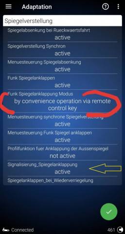

Asa as trebui sa arate modulul Control access 2.
Asa arata la mine. Dupa functia - Funk Spiegelanklappung Modus nu mai apare nimic. Cum se observa in prima imagine lipsesc 5 functii printre care si Signalisierung Spiegelanklappung.

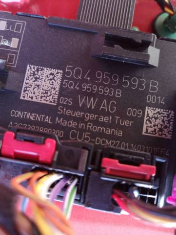

Am oglinzile normale și as dori să fac upgrade la cele pliabile electric.
usa șofer: 5Q4 959 393 B
usa pasager: 5Q4 959 592 B
Am găsit un set de oglinzi pliabile electrice de pe o mașina cu volan pe dreapta.Oare pot să folosesc sticlele de pe oglinzile actuale și să fie totul ok, sau mai sunt și alte diferențe între oglinzile de UK/Europa ?
Mai trebuie înlocuit modulul din usa pasagerului ?
Multumesc !

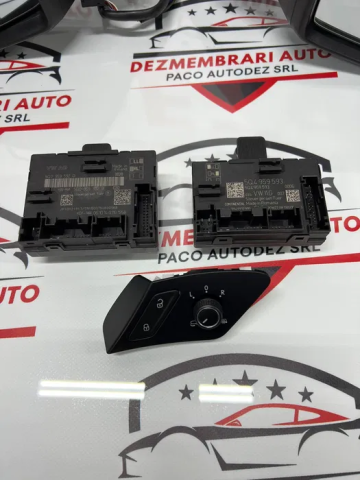

5Q0 959 592 D CRED CA STANGA SI 5Q4 959 593 CRED DREAPTA
DECI unul are D LA URMA si unul nu are nimic

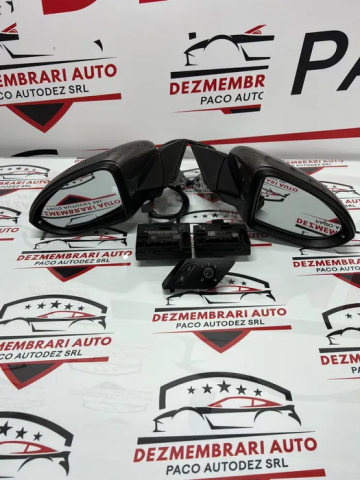

le vinde cineva cu tot cu oglinzi pe  olx  si as vrea sa fac retrofit la masina din semnatura  daca nu se pliaza din cheie nu le as lua

Codurile sunt ok, sunt module high, suporta pliere oglinzi....cum vrei tu. Se pot monta.

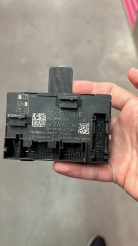

din pacate nu sunt bune modulele pliaza oglinzile dar apare mereu eroare usi frana etc sunt module vechi si masina este model 2018 am fost la albundy si a zis sa iau alte module dupa 2016 cu E in coada

da trebuia sa specific la masina din semnatura---acuma tipul de la dezmembrari zice ca trebuie puse ambele module pe usi ca de aia da eroare si al doilea modul usa pasager nici nu l am mai pus ca era de dimensiune mai mare ceea ce a recunoscut tipul ca sa gresit de la el si imi trimite modulul celalalt identic cu ala usa sofer si e posibil cu ambele sa nu mai apara eroarea---ce e drept cu modulul usa sofer facea rabatarea dar aparea eroarea mereu in bord ceva de modul usa si frana de parcare---scuze ca nu am precizat masina mea culpa
Si dupa montaj, verificat daca are nevoie de alta parametrizare si eventual parametrizati
