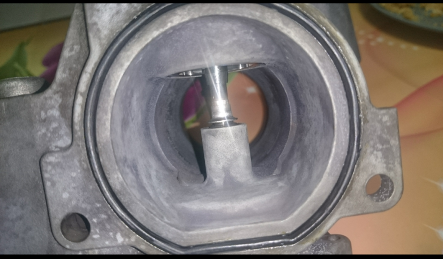

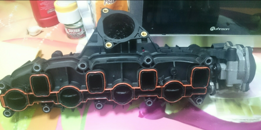

Salutare. Zilele astea mi-au pus capul să facă o curatare a galeriei de admisie și egr-ului. Am desfacut inclusiv partea electrica a egr-ului (+ clapeta acceleratie). Dupa montarea lor, mi-a pornit cam greut, dar consider ca este normal odata ce demontezi rampa de injectoare, probabil a prins putin aer. La un doua cheie, motorul a pornit bine, consumul e de 0,7 fără consumatori. Nu mi-a ramas nici un martor aprins in bord, cu toate ca nu am luat borna inainte de inceperea operatiunii. Intrebare pt cunoscatori: in urma acestei operatii, este nevoie de vreo readaptare? Ms
Nu este necesara adaptare, la cati km. ai facut aceasta curatare, nu pare f. murdara.
Am facut aceasta curatare la (195mii+7mii km de RO) 202000km. Am curatat egr.ul cu sano forte plus+jet de apa, multe repetari. Galeria a fost mai greu de curatat intrucat nu am desfacut.o(cred ca se putea desface in 2 corpuri).
