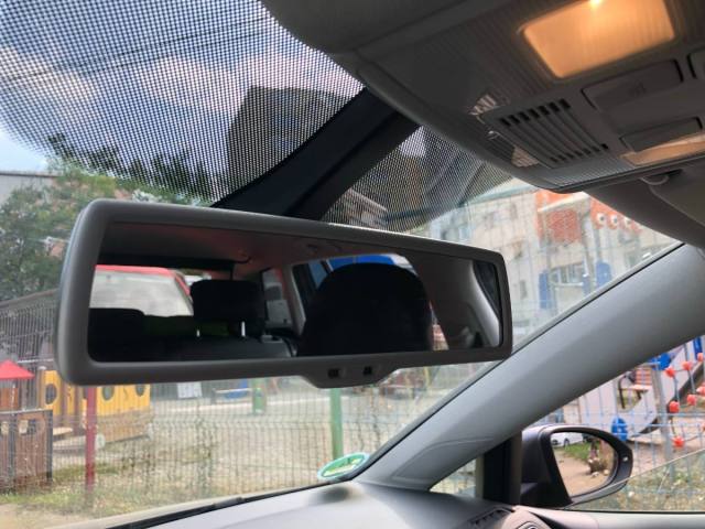

Retrofit Golf 7 - Oglinda retrovizoare interioara heliomata
Abu
Se poate schimba oglinda interioara heliomata cu una clasica, cu reglaj manual? Aveti idee ce implica operatiunea asta?
Nu suport deloc tehnologia asta si tot timpul am ochii varza de la farurile celor din spate. Cu cea clasica de pe Polo si alte masini nu am avut probleme in 25 de ani de condus...

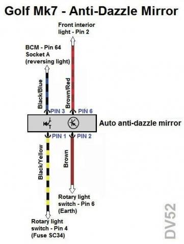

Uite aici cam ce ai tu https://www.golfmk7.com/forums/showthread.php?t=17505

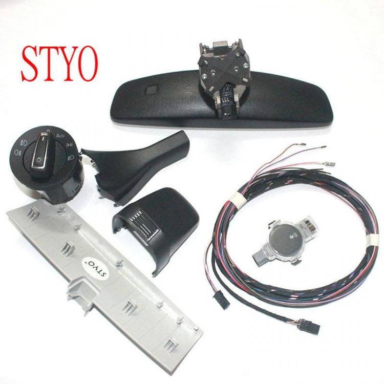

as dori sa pun pe un Golf 7 2014 oglinda heliomata care are si sensor de lumini.
Eu am pe masina doar sensor de ploaie (are firele trase si montate la parbriz dar nu functioneaza) si butonul de comanda al stergatoarelor cu reglaj intensitate (picaturi)  .
Butonul de comanda al farurilor nu are AUTO pentru lumini dar il cumpar inpreuna cu oglinda .

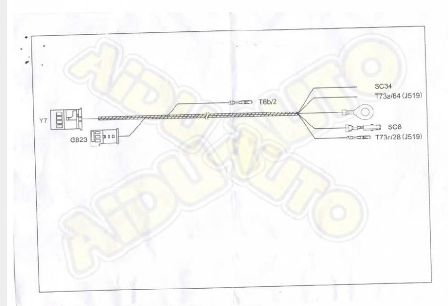

Am gasit aceasta schema dar nu stiu unde sa leg firele care nu sunt conectate SC34 ; SC8 ; T73a/64(J519) ; T73c/28(J519) ; Y7 ; G823   , va rog ma puteti ajuta
sc = sigurantele din panou - ex- sc34 - siguranta nr 34 din panoul interior, de sub bord.
T73a si c sunt mufele de pe BCM, situat in zona pillar stanga sofer

Pornind de la link-ul postat de Florin (multumesc pt asta) vreau sa pun oglinda heliomata pe masina. Dar basic, doar on/off, luand curent de la plafoniera. Fara sa ma mai complic cu BCM pentru functiile de retur, etc.
Imi poate spune careva care sunt pinii din mufa oglinzii pt + si -? Si daca e fezabila aceasta incercare?
Da, merge. Maro e masa. Pune o poza sa vad culorile din mufa ta

Am gasit schita cred pe unul din linkuri sau altundeva:

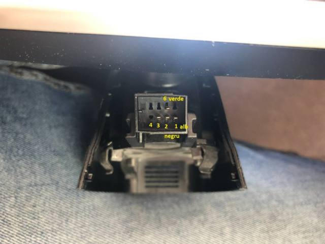

mufa la oglinda arata asa:
Ar reiesi ca leg 1 la + si 2 la masa, corect?

In linkul de la Florin specifica faptul ca ceilalti 2 pini sunt pt a nu se intuneca la retur si becuri interioare aprinse.

Nu, am legat din mufa oglinzii:
- pin 1 la plus
- pin 2 la masa
are in mufa 1,2,3 si 6, ca in foto de mai sus.
