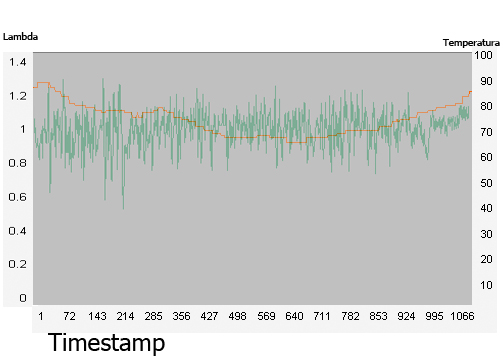

Revin cu o masuratoare la ABD-ul unui prieten. In curand revin si cu masuratorile la a mea.
Am realizat si un grafic.
Indicele lambda are o medie de 0.987 dar masuratoarea a fost de la inceput cu motorul cald.

E bine la coloana J, intrucat eu am eliminat din logul initial acea coloana cu time-stamp-ul. Din pacate laptopul mi-a tras teapa, deoarece am un invertor care nu a facut contact bine la bricheta si s-a oprit calcu. Dar stiu ca la rece clapeta e undeva la 8 - 12 grade, timp de injectie de 1,8 - 2.
Cat de curand revin cu un nou log. Sper sa reusesc sa strang bani sa schimb sonda sa vad daca e vreo schimbare, daca nu mai e o varianta sa pun alt corp de injectie sa vad cum se comporta.

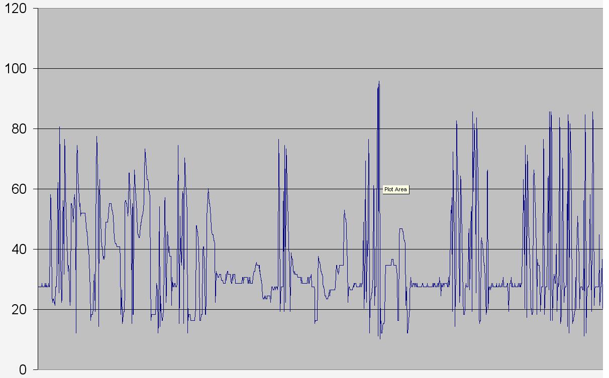

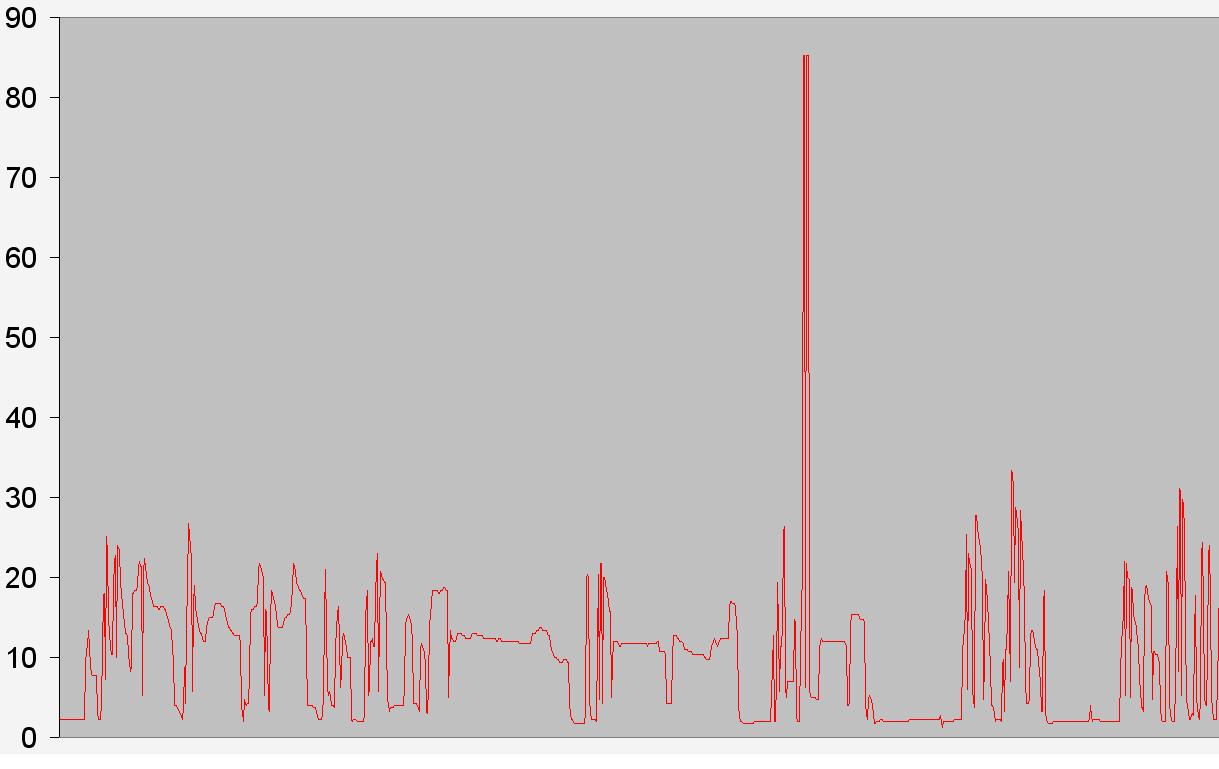

Intr-un final am reusit sa fac log-ul si la masina mea.
Ca niste particularitati si curiozitati as vrea sa precizez urmatoarele : In blana 100% am indicele lambda 1 fix. Avansul la relanti sta fix la 6 cat ar trebui sa fie . Temperatura aerului de admisie este intre 38-40 grade celsius. Aici as dori sa compar si cu alte masini sa ma asigur ca admisia de aer cald functioneaza perfect.
Ca si comparatie fata de Golf-ul prietenului meu cu acelasi cod motor (ABD) pot afirma urmatoarele : Am obtinut o medie a factorului lambda de 0.994 in comparatie cu 0.982 al lui . De asemenea la relanti clapeta este deschisa la 2,3 grade la el era la 3,2 . In blana 100% am 86 grade , el avea 82. De asemenea avansul la relanti la el era haotic nu era constant si nu prea se incadra in plaja de valori admisa . Mentionez ca amicul meu are un consum exagerat de benzina - 13-14 % dar merge numai in oras.
P.s. Cu ocazia log-ului , am testat si releul de preincalzire a colectorului de aspiratie , regulatorul de la relanti si valva de la canistra cu carbon activ. Toate functioneaza normal :)
Prima poza este unghiul de deschidere al clapetei iar a doua reprezinta engine load-ul .

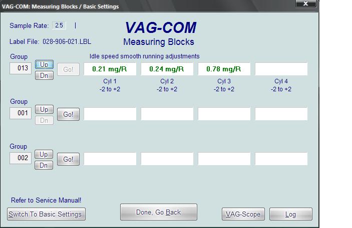

Am facut citire la Golful 3 1,9 tdi cod motor 1z,cu Vag-com 311 si pe meas blocks, la corectia pe injectoare, la inj nr 4 nu e nici o valoare.
Intreb si eu pe cunoscatori: e normal???
Atasez si printscreen.
Va rog sa va dati cu parerea
Din ce stiu eu nu este normal . Ai motor diesel in 3 cilindrii :Driver:
Am scanat multe dieseluri din grupul Vag si nu am mai intalnit asa ceva......
Ba da ! E normal !
Ca doar e pompa clasica. Nu e ca la motoarele cu pumpe-duse ca vezi la fiecare!
Se compara celelate trei (3) injectoare cu unul (1). Se face prin comparatie cu un injector.
De aia sunt doar 3 campuri.
