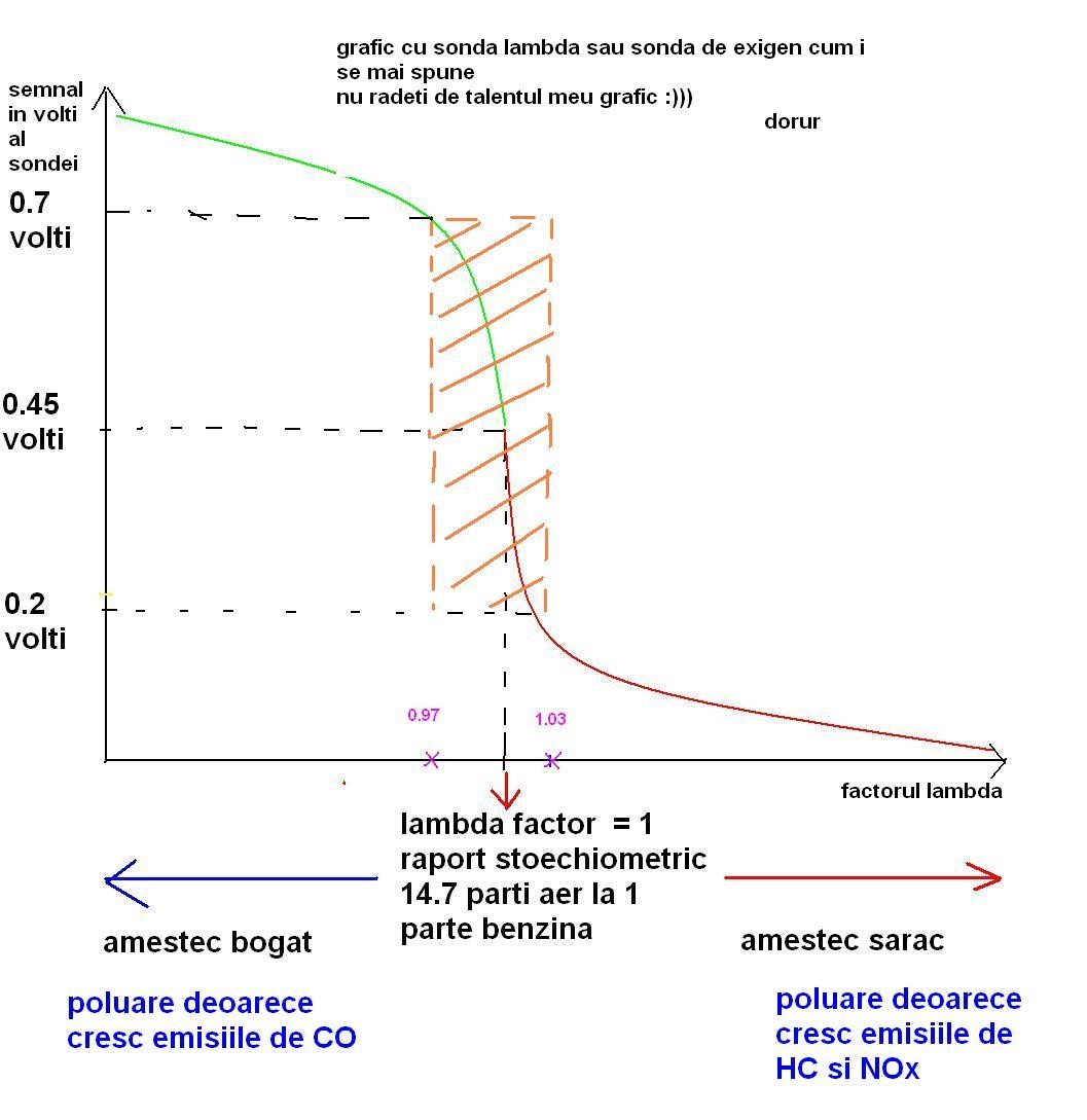

Azi am pus VAG-COM-ul exact de la pornirea motorului si am monitorizat blocurile 001, 002 si 003 timp de 40 minute si vreo 50 km parcursi !!!
A iesit un MEGA log interesant zic eu fiindca am prins si pornirea la rece si toata perioada pana a ajuns apa la 88 de grade.
A condus sotia mea vreo 50 de km ca am avut de mers pana la parinti iar in timp ce ea conducea eu aveam grija de laptop pe scaunul din dreapta.
Stilul de mers: 85-100 km/h, regim de turatie 2100-2500 RPM. Deci mers normal in afara localitatii.
Din acest log mare eu vreau sa fac o cercetare sa vad sonda lambda cum s-a comportat in jurul valorii de amestec optim. Adica cat timp factorul lambda a stat sub valoarea 1 si cat timp a stat peste aceasta valoare.
De asemenea vreau sa trag niste concluzii matematico-statistice referitoare la valorile pentru "engine load", "avansul dinamic", "unghiul de deschidere a clapetei" in functie de turatia motorului, temperatura, etc. Sper sa fac si niste grafice interesante. Ma ajuta cineva? :)
Oricum trebuia sa fac odata si odata acest lucru deoarece pe viitor daca voi avea probleme in fucntionarea motorului, probleme legate de amestec si consum e bine sa stii ce parametrii aveai inainte si mai ales cum se modificau acesti parametri in regimurile tranzitorii de la rece la cald precum si in turatie.
Motorul meu este 1.6 ABU 75 de cai, injectie bosch mono-motronic 1.2.3.

Revenind la MEGA-logul meu la motorul 1.6 ABU am facut primele cercetari.
Sa nu radeti de mine dar am inceput cu poluarea !
Pentru asta am urmarit sonda lambda de la pornirea la rece a motorului.
Veti vedea ca in primele zeci de secunde sonda lambda nu lucreaza, ECU preia valoarea de 0.45 volti sau lambda factor = 1. Acest fenomen se cheama OPEN-LOOP.
E util pentru cei carora le-am zis in alte topic-uri ca sonda lambda nu influenteaza pornirea motorului iar motorul daca nu porneste atunci sigur nu e din cauza sondei. Acum le prezint si dovada, mai exact logul din care se vede clar ca factorul lambda sta mult la valoare de 1 imediat dupa pornire. E normal ca sonda lucreaza la o temperatura de cateva sute de garde celsius si dureaza pana se incalzeste. Aviz celor care nu au catalizator !!!
Asa ca aveti grija la ce mecanic mergeti.
Am facut niste calcule matematice asa cum am promis.
Rezultate:
1. pana la temperatura optima a lichiduluid e racire (88.2 grade) asa cum se vede si in log am o medie a valorii factorului lambda de 0.95 deci amestec bogat, poluare in CO.
2. pana la temperatura de 55 de grade am ars benzina la greu si deci poluare mare in CO fiindca am obtinut o medie de 0.936 la factorul lambda. Deci aici imi stric eu media consumului la motorul meu care in cei 4500 km facuti de cand am luat masina am obtinut un 7.11 litri la 100 de km.
3. Media totala adica pe cei 50 de km parcursi mers normal (a condus sotia ) am obtinut un factor lambda mediu de 0.9929 ceea ce ma bucura foarte mult..
Am sa pun mai jos logul dar si un grafic facut de mine personal sa intelaga toti care e treaba cu sonda lambda.
Voi studia in continuare acel log imens( grupurile 001, 002 si 003 pentru moment) si voi reveni cu concluzii si asupra celorlalti factori si parametri!
Intre timp sper sa se alature si altii initiativei mele si ma refer aici la cei care au posibilitatea de face diagnoza.
Eu zic ca e chestie utila dar nu stiu pe cati intereseaza aceste amanunte.

dorur.
eu nu mai tin minte dar la ABD-ul meu nu puteam masura tensiunea sondei doar factorul .
tu ai si camp pentru tensiunea sondei ?
Stai linistit ca nu am nici eu camp pentru voltajul sondei lambda. Am doar pentru factorul lambda.
Dupa factor iti poti face o idee si cam ce semnal in volti trimite sonda la ECU. Graficul ala cu sonda l-am pus asa orientativ sa arat cum sta treaba cu o sonda lambda in general. Iti dai seama ca la unii arata voltajul dar nu arata factorul iar la altii arata factorul dar nu arata voltajul.
Deci dupa caz, amestecul optim corespunde valorii 1 la factor, respectiv valorii de 0.45 volti.
Pana se incalzeste sonda la cateva sute de grade, ea va merge in OPEN-LOOP si va arata valorile de mai sus: ori 1 (factor), ori 0.45(voltaj).
