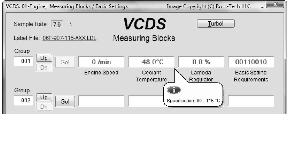

Salutare. Am si eu o intrebare pt cei care se pricep sa lucreze cu VAG COM. Am un Golf 3 1.9 TDI si vreau sa vad cu VAG temperatura lichidului de racire. Am inteles ca asta se poate vedea in sectiunea Engine/Measuring Blocks dar in manual scrie ca acolo la "Coolant temperature" tre sa ii pui valori specifice pt fiecare tip de auto. E adevarat sau ar trebui sa indice el temp corecta? Si daca trebue specificata...ce interval specific pt masina mea (tip de motor 1Z)?
Da, temperatura lichidului de racire poate fi citita din modulul "Engine", in functia "Measuring Blocks". In functie de tipul tau de motor Vag-Comul va gasi fisierul label potrivit si astfel pe unul din campuri (cel mai probabil unul din campurile grupului 001 sau 002) iti va arata valorea temperaturii lichidului de racire. In functie de versiunea de Vag-Com pe care o folosesti, daca pozitionezi cursorul deasupra valorii masurate ar trebui sa iti arate valorile intre care trebuie sa se incadreze. Nu trebuie sa introduci tu nici o valoare minima sau maxima. Ti-am atasat o poza din manualul de diagnoza pentru Vag-Com 805.1 ca sa iti dai seama de ce spun.
Mersi mult. Sper sa imi indice si mie ceva ca masina e din '93 si nush daca imi indica ceva acolo. Multumesc inca o data.
