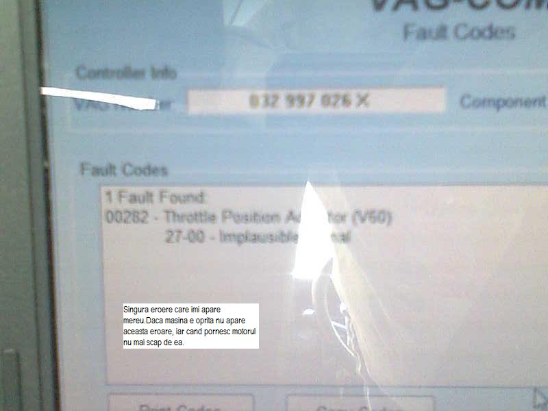

Supun din nou in atentia colegilor de pe forum o chestiune de care s-a mai discutat pe forum,dar eu ori sunt mai tare de cap :vaidecapulmeu: ori masina mea isi bate joc de mine! :mellow:
Am schimbat toate consumabilele (apa,ulei.l. fr.,servo,frane,furtune) iar la testul cu vag com-ul personal imi da in continuu aceasta eroare:
00282 - Throttle Position Actuator (V60): Implausible Signal
am citit si recitit indicatiile celor de la rosstech dar nimic nu se adevereste - adica totul pare ok dar motorasul nu vrea nicidecum sa porneasca(am din acela cu 6 pini).
-verificat motorasul -ok
-verificat cabluri -ok (d.p.d.v. vizual)
INTREBAREA: Avand in vedere ca Vag-com nu vede nici o alta eroare la senzor de temp apa si motor si nici la potentiometru - senzori care au cat de cat legatura cu socul automat- POT SA SUSPECTEZ ECU CA NU-SI MAI FACE TREABA? Adica sa primeasca toate informatiile necesare dar sa nu dea comanda lui v60? Sau daca era ECU dus ar fi trebuit sa imi dea alta eroare?Caci ma gandesc in felul urmator: Ecu preia informatiile de la senzori,le analizeaza si transmite semnalul la V60 dar acesta fiind defect semnalul ramane fara urmari si atunci ecu sa imi dea aceasta eroare 282. DAR V60 E OK!(Daca ii scot mufa masina se tureaza singura)

Asa dupa cum va spuneam de indata ce a incetat ploaia am coborat la masina si am trecut la verificari:
-toate legaturile electrice dintre motorasul de pozitionare a clapetei si ecu sunt ok
-in continuare imi arata aceeasi eroare 00282 - Throttle Position Actuator (V60): Implausible Signal.

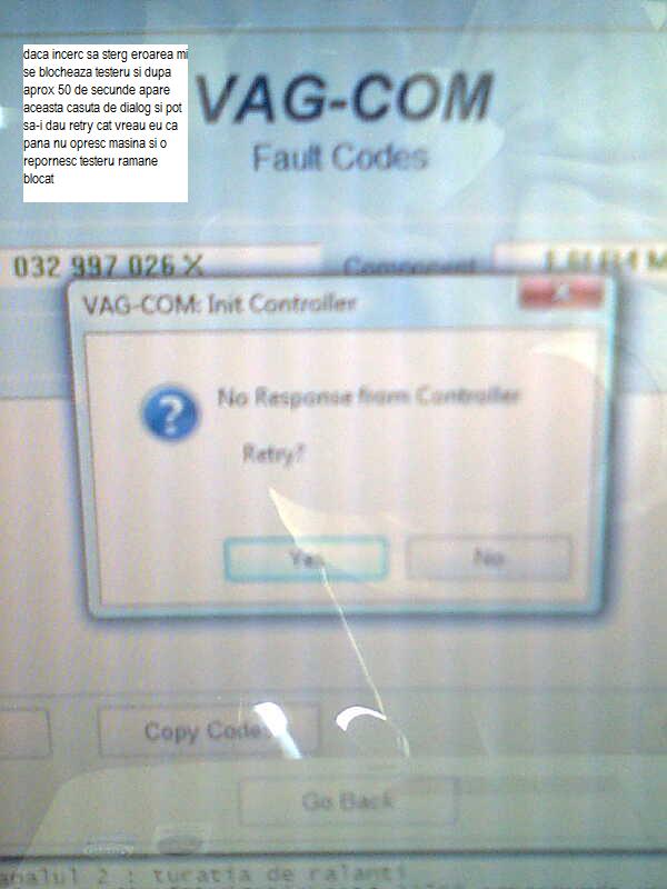

Problema este ca daca incerc sa ii sterg eroarea mi se blocheaza interfata,dandu-mi urmatoarea eroare: 'No response from controller.Retry?' Daca ii dau retry imi da aceeasi chestie.trebuie sa scot mufa de diagnoza si sa o bag din nou sau sa repornesc masina.Este normal?iNTREB DEOARECE LA UN PRIETEN ORI DE CATE ORI STERG VREO EROARE SI II DAU SA CAUTE DIN NOU ERORI NU SE BLOCHEAZA!

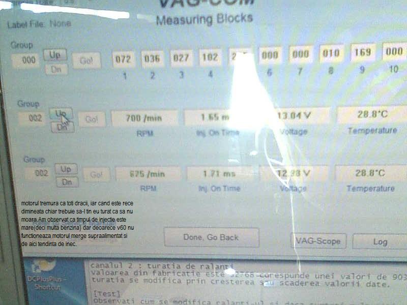

Revenind la v60 singura chestie care imi ramane de facut este sa caut la dezmembrari un alt corp si sa-l testez iar daca merge e ok daca nu banuiesc ecu,desi masina e ok,consum mic,trage bine,arata ok si m-am atasat prea mult de ea ca sa o duc la targ!
P.S. Nici cand folosesc optiunea OUTPUT TEST de la vag com motorasul nu functioneaza ci doar niste relee.

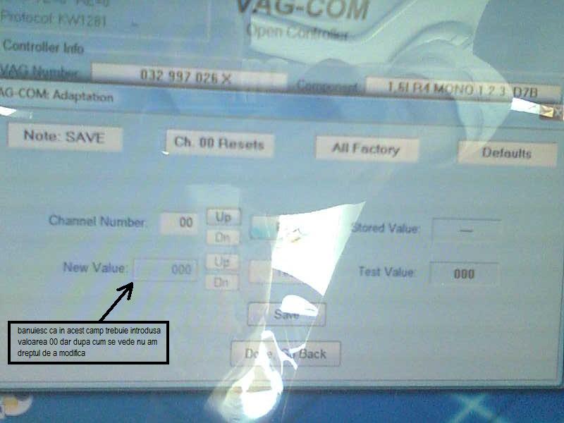

paul_ral, sincer niciodata nu m-am uitat la ceas sa vad cat timp stau fara borna pusa dar cu siguranta nu am stat 10 minute.maine dimineata o sa cobor la masina cu telefonu si o sa fac fix cum este descrisa metoda.Daca ai cumva si linkul de unde ai extras metoda , poti sa-l postezi deoarece am ceva cunostinte de lectronica dar sincer nu inteleg de ce aceste intervale de timp(5 min sau 10 min)
ANU SE INTELEGE CA TE CONTRAZIC ,CI DOAR VREAU SA INTELEG CUM FUNCTIONEAZA ECU!
Sunt 63 de rezultate la SEARCH/idle/GolfIII&Jetta III cu optiunile Archived content si Topic title.
MERSI MULT ,ma apuc de traba!
uite ti-am atasat si procedura de resetare a clapetei de acceleratie din vag-com. incerca mai intai asta (e mai usor) si dupa daca nu functioneaza incearca si resetarea cu scoaterea bornei.
succes. :)
Adaptari_Vag___Resetare_clapeta_acceleratie.doc
Astazi am urmat intocmai instructiunile de pe vortex cu privire la resetarea clapetei - nici un rezultat

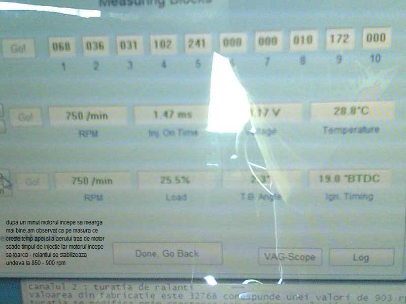

Iar mai jos pozele pe care le-am facut utilizand vag-comul.Daca aveti idei,sunt binevenite!
Modificat de mac23
