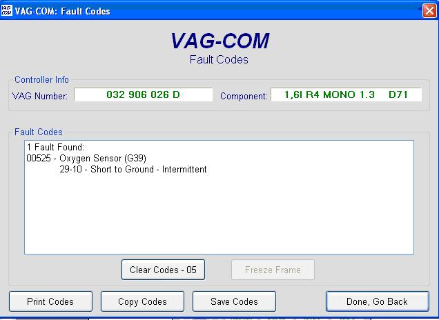

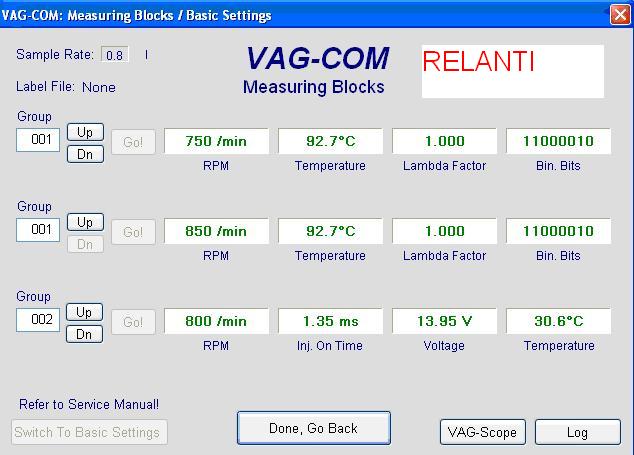

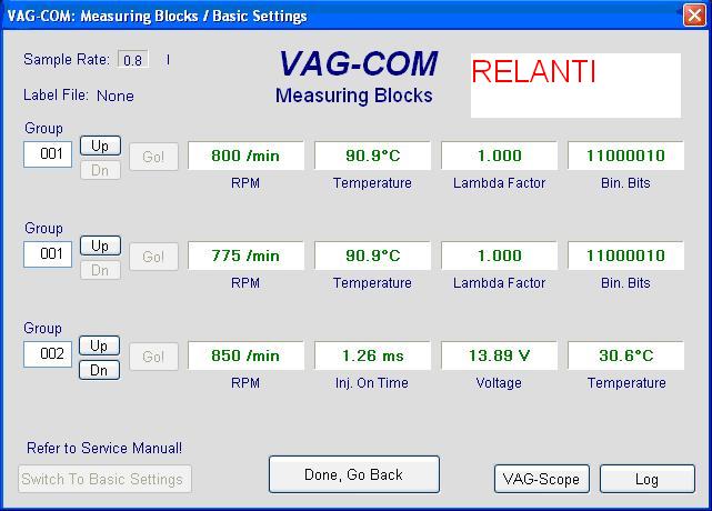

Multumesc tuturor...i-am dat de capat pana la urma, tin sa precizez ca relantiul nu sta constant(de aceea veti vedea valorile intre 750-850rpm).....si mi-a dat si o eroare ....Oxygen senzor????
post-53856-1284041381_thumb.jpg post-53856-1284041387_thumb.jpg post-53856-1284041402_thumb.jpg post-53856-1284041408_thumb.jpg
PS:Imi este dusa sonda lambda? Puteti sa imi spuneti si mie daca se incadreaza in normal? Va multumesc!!!!!
Modificat de 2_Be3
Ai niste valori ciudate la sonda lambda atunci cand o accelerezi .
Verifica cablajul sondei lambda si sterge eroarea. Apoi verifica daca mai apare.

99,99% e dusa sonda lambda. Aceeasi eroare era si la mine, dupa ce l-am schimbat, a disparut eroarea si totul functioneaza normal!
Ok....la tine cum se prezenta masina? consum mare? ceva.?...La mine nu-mi sta relatiul constant, adica joaca intre 750-850rpm....ar putea fi si de la sonda? sau e alta cauza?...
PS: nu am consum exagerat de mare....pe benzina scot un 8 mixt iar pe gaz(am GPL) ~10.......cam asa ceva, depinde cum merg...
Aveam consum mare (aprox 13% mixt , fata de 8% acum), cand acceleram iesea reziduu negru pe teava de esapament, bujiile erau negre, erau deviatii de 100-150rpm la relanti,la plecare, cand acceleram scadea subit rmp-ul la 400-500 dupa care isi revenea, la accelerare in trepte superioare, simtean ca nu tragea masina, parca avea o intarziere de 1-2 sec pana sa accelereze...

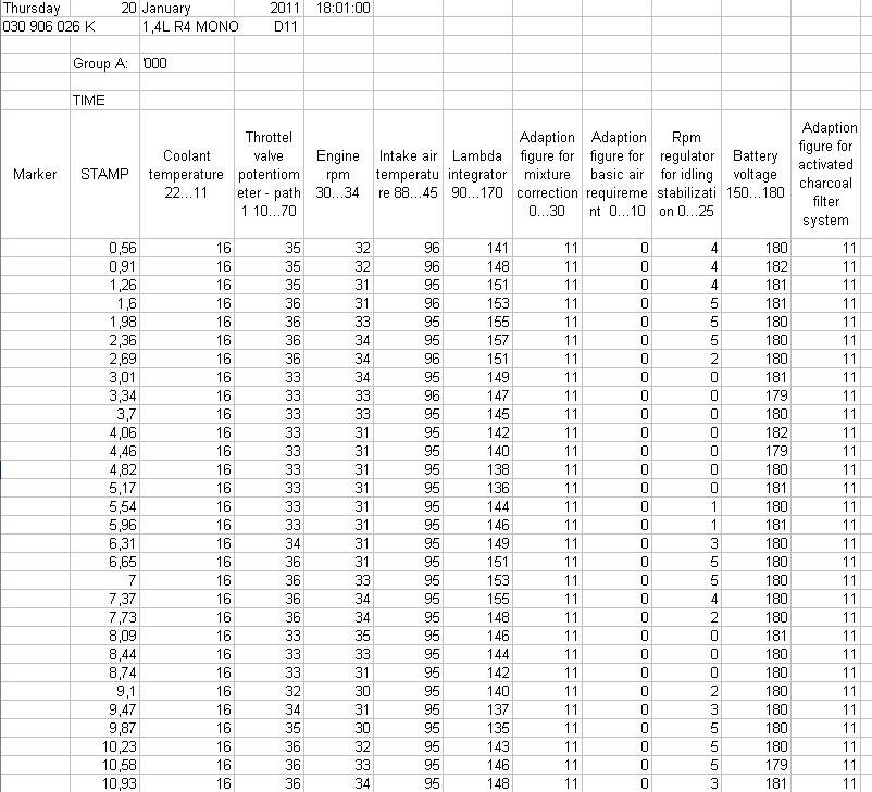

Desi nu este nicio eroare(cred), atasez un log ca se isi dea cei ce stiu cu parerea.Logu s-a facut cu motoru rece.
log vasi1.xls
Vasy, e normals a ai valorile alea la lambda ca motorule rece.
Dupa 60 de grade ai sa vezi ca se schimba radical semnalul la lambda dat fiind faptul ca si cansitra de carbune activ devine activa ca urmare a impulsurilor trimise de ECU spre electrovalva care o deschide.
Asa ca repeta logul si te rog pune pe fiecare canal in parte valorile obtinute la relantiu, iar la pornirea la rece sa suprinzi si canalele 01, 02 si 03 pentru primele 5 minute de la pornire ca sa-mi dau cu parerea.
Valorile de la lambda mi s-au parut ciudate, dar pentru ca motorul este rece se explica.Nam apucat sa fac logul si cu motorul cald pentru ca a murit bateria de la laptop.
Da, e ciudat.
Dar asta e realitatea pe care o citeste sonda lambda: pana cand lichidul de racire ajunge la 60 de grade, amestecul citit de sonda e bogat si foarte bogat ... de aia apar valorile alea. Asa se explica si consumul mare de carburant care il ai pana la acea temperatura. Practic asa e desemnata harta de injectie stocata in memoria din ECU.
Repeta testul si ai sa-mi dai dreptate.

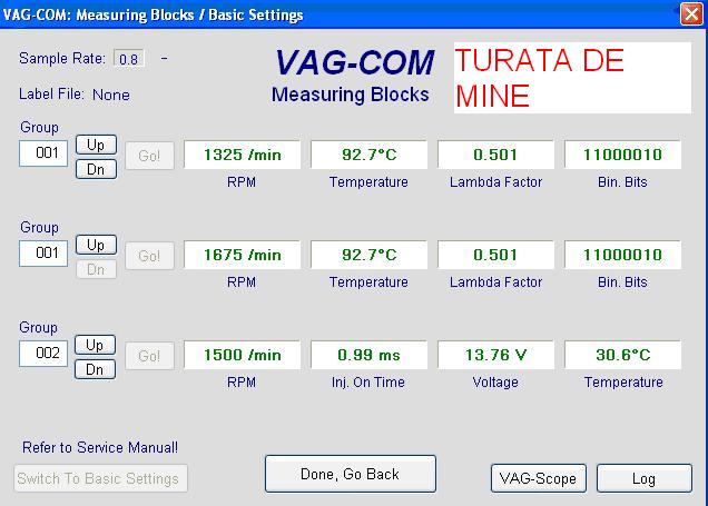

Mi-am cumparat si eu o interfata KKL si cand mi-am test si eu masina din semnatura am constatat ca la Measuring Blocks am 10 valor care nu stiu ce inseamna, specific ca valori am numa la group 000 daca dau pe alt grup nu citeste nimic n/a.

Tin sa specific ca VAG-COM nici nu imi gasea label file pentru controlerul meu, si am incercat sa caut unul pe net care sa semene sa ma lamuresc ce reprezinta aceste 10 valori.
Vreau sa precizez ca am consum mare 13-14 % in oras si merg cu gandul spre sonda lambda, dar din pacate nu stiu care este factorul lambda la masina mea trebuie sa fie unul din cele 10 valori.

Pune in format original logul, respectiv .csv.
Acum revin la print-screenul tau:
- motorul era rece, la temperatura optima trebuia sa ai la campul 1 valori intre 22 si 11.
La fel, la campul 3 trebuia sa ai valori intre 30-34 care corespunde turatiei normale a motorului cand lichiduld e racire e la 90 de grade (adica cu valori intre 22 si 11 pe campul 1 al grupului 000).
Revin-o cu un log cand motorul este cald, la 90 de grade, si am sa te ajut.
Lambda nu are cum sa-ti dea eroare asa repede daca ii scoti mufa. E normal. Eroarea apare dupa un timp.

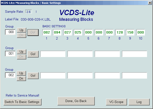

Codul complet este 030 906 026 K, ma poti ajuta cu un label file?
Si inca o intrebare as putea sa pun un ECU mai nou , ar ajuta ?
Luciane, mi-am facut oleaca de timp si am reusit sa iti schitez semnificatiile fiecarui camp din grupul 000 al modulului engine.
Vezi modificarile care le-am facut, de fapt fii atent la capul de tabel.
In alta ordine de idei, la campul 5, lambda integrator, desi te integrezi in valori, tot nu e bun.
De ce? Pentru ca semnalul citit de sonda e intr-o plaja foarte mica.
Valorile de acolo pentru o sonda lambda buna trebuie sa oscileze de cel putin 30 de ori in 1 minut intre valorile 106-150 !!!
La tine oscileaza intr-un mic interval, cu precadere 140-150 !!!
Si la ceilalti parametri ar fi de spus cate ceva dar te las pe tine sa analizezi.
Un label file se poate face pentru tipul tau de ECU, cel cu sufixul mentionat de tine.
