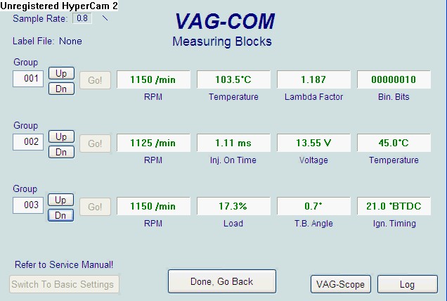

Stie cineva sa-mi spuna ce anume reprezinta parametrii din imaginea atasata?
Evident RPM e turatia motorului, prima temperatura e temperatura lichidului de racire, lambda - coeficientul lambda (nivelul oxigenului in gazele de esapament - ideal =1), voltage = tensiunea de 12V.
Ceilalti coeficienti ce reprezinta?
Bin bits = ?
Inj on time = ?
a doua temperatura = cumva temperatura aerului?
Load = incarcarea?
T.B. Angle = unghiul clapetei de acceleratie?
Ign Timing = ?

RPM = Turatie
Load = un fel de cat la suta este solicitat motorul din puterea sa .
Voltage= Voltajul bateriei
T.B. Angle = Ungiul clapetei de acceleratie
B.T.D.C= Avansul in grade
Bin bits. = valori de 0 si 1 . Spre exemplu daca din sirul acela de 0 si 1 o cifra este 1 poate insemna spre ex A/C pornit sau pedala de frana apasata etc.
Ai idee daca cea de-a doua temperatura e temperatura aerului? Daca da unde se afla senzorul si daca valoarea citita e OK sau nu.
O alta intrebare: La relanti are unghiul clapetei 0. Nu ar trebui sa se opreasca motorul?
Si in fine: Incarcarea in gol e 25%. Daca o turez in gol scade la 17%. Nu ar trebui sa fie invers??
Ce-a de a doua temperatura este cea a aerului aspirat .
Cu incarcarea e relativa treaba . Mai relevanta este in mers .
