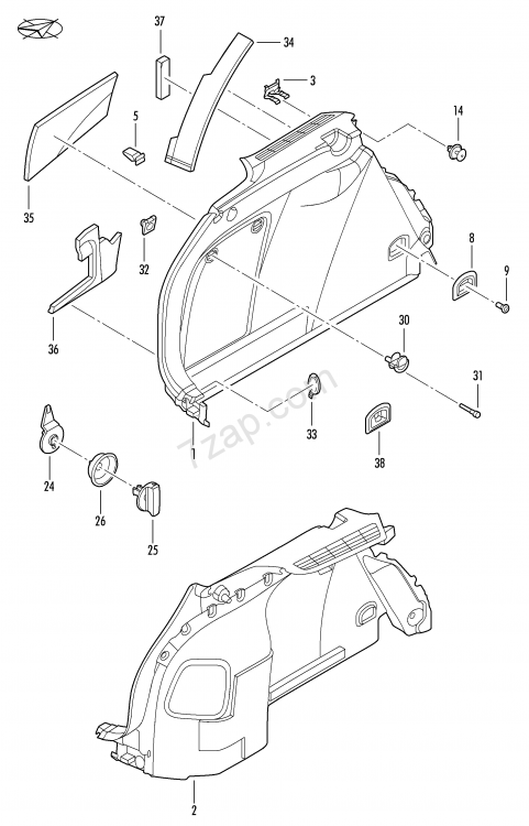

Am nevoie de putin ajutor va rog, daca are cineva niste schite de demontare a panoului dreapta spate.

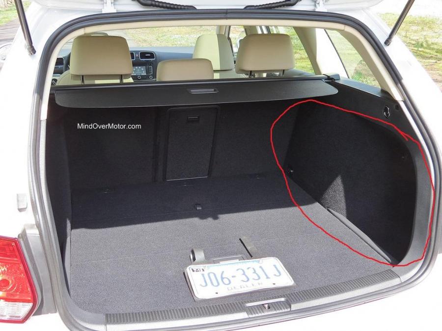

Am un zgomot acolo, parca ar fi o piulita care zdrangane intre aripa si contraaripa sau cum se cheama. Am verificat deja toate elementele de suspensie, etc.
Golf 6 Variant, AJ5
Panou marcat in poza.
Depinde cat vrei sa il desfaci ?

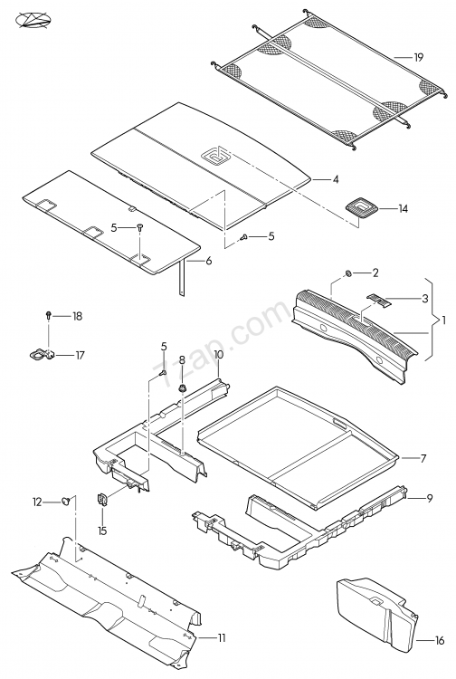

Daca vrei sa il demontezi de tot va trebui sa demontezi incepand de jos ,compartimentele care ascopera roata de rezerva.
Sau daca vrei doar sa ai acces la priza laterala ,atunci ai un surub la clema metalica de sus si sub laterala de la capatul spatarului mai ai o prindere ,dupa ce le desfaci ,tragi si se declipseaza laterala .

Vreau sa am acces la ramforsarile aripei interioare, se aude ca si cum as avea o piulita sau alt obiect cazut acolo care face zgomot.
Masina are aripa spate dreapta revopsita inainte sa o cumpar eu si cred ca a cazut ceva pe acolo la reparatie.
Cred ca trebuie sa o desprind aproape complet, cel putin partea din spate. Nu stiu cum fac cu bancheta, pare sa fie prinsa impreuna in partea inferioara.
