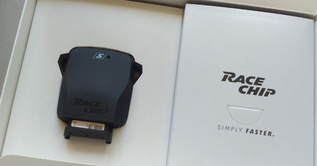

Am revazut ultimele intrari si am realizat ca nu am trecut montarea unui Power Box de la RaceChip in luna Mai 2020:
Dupa 2 ani si 3 luni de utilizare , pot spune ca aduce intr-adevar un plus de putere (cuplu) care se simte foarte bine dupa 2500/3000 RPM.
Si nu, nu este placebo...acum cateva luni, in timp ce schimbam filtrul de aer, fii-miu, a umblat la setarile de pe dispozitiv si a mutat rotita pe 0 (dezactivat), fara ca eu sa stiu.
Ulterior, plecand cu masina la un drum mai lung, nu intelegeam de ce nu trage - am descoperit ca era pe 0 dupa ce am tras pe dreapta si am verificat "jucaria" (primul meu gand fiind ca aceasta s-a defectat)

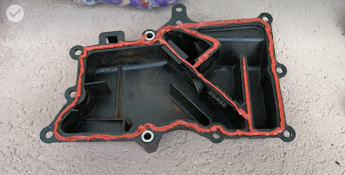

Demontare, curatare, montare separator de ulei + galerie de admisie (deoarece oricum a fost nevoie sa o dau jos pentru a ajunge la separatorul de ulei)

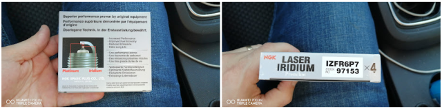

Inlocuire bujii si fise bujii - am pus NGK-uri:

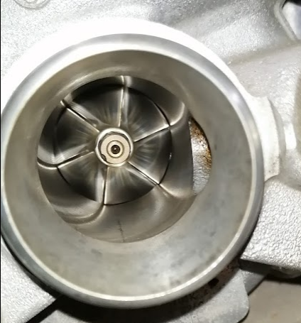

Verificare vizuala a depunerilor de pe paletele compresorului -> 0 depuneri dupa curatarea din urma cu un an si montarea CatchCan-ului:

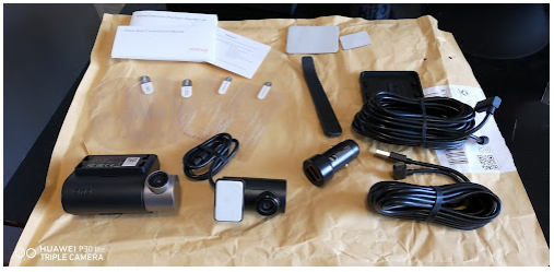

Achizitie si montare camera de bord 70 Mai:

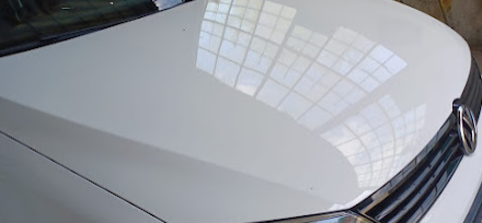

Detailing exterior (decontaminare + polish + sigilare) si detailing interior

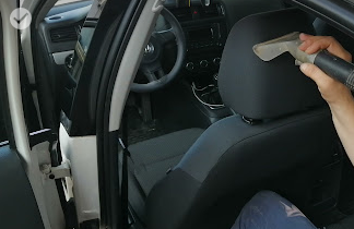

Detailing interior

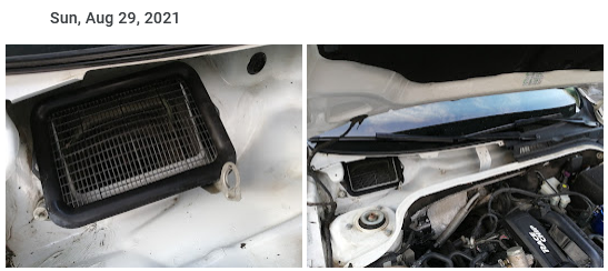

Si daca tot am desfacut pe acolo, am curatat si sita + zona din jur pe unde trage aeroterma aer de afara

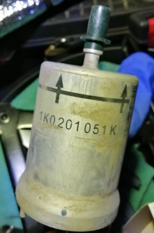

La cateva zile, am facut si schimbul de ulei + filtre (inclusiv cel de benzina, care avea deja 4 ani)
Filtrul vechi - UFI (pus in reprezentatnta) si codul lui:
