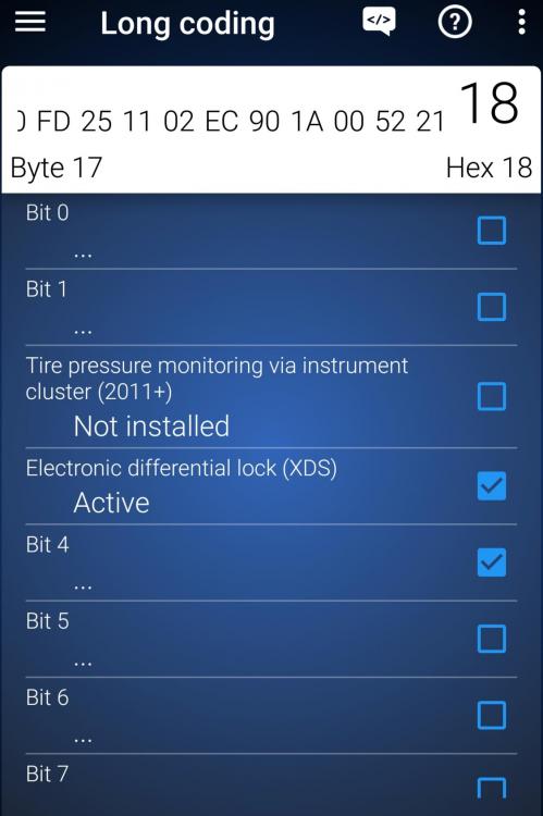

  On 10.12.2018 at 17:28, godsmack87 a scris:
 am activat cu VCDS cam tot ce am gasit pe acolo...XDS
Expand
Mulțumesc. Chiar nu ma gandisem ca pot activa XDS-ul. L-am bifat si eu cu obdelevn pe Jetta de serviciu ?
Modificat de yanq
In afara de XDS si BDW-ul (Brake Disk Wipers) mi se pare o optiune super faina care merita activata daca nu a fost deja. Pentru cei ce nu stiu ce face si cum functioneaza, este un sistem electronic care monitorizeaza folosirea stergatoarelor de parbriz. Cand sistemul detecteaza folosirea stergatoarelor in regim de ploaie, activeaza si stergatoarele de discuri - cu alte cuvinte, tine placutele foarte aproape de discul de frana astfel incat discul sa stea uscat in ciuda apei de pe carosabil.

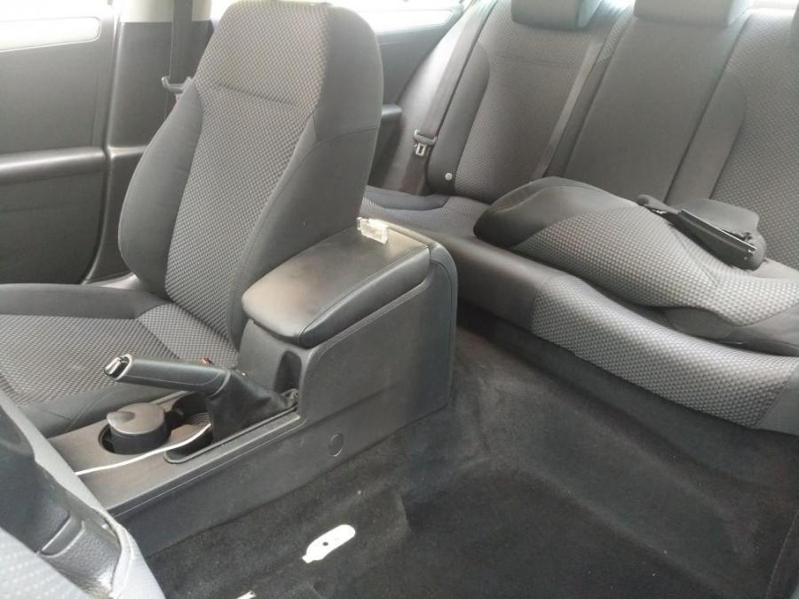

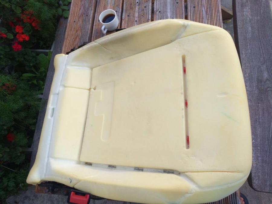

Pe principiul "cand viata iti ofera lamai, eu fac limonada", la inceputul lunii acestea, in concediu fiind, am zis sa profit de timpul liber si sa ma apuc sa curat temeinic tapiteria masinii. Pe bancheta, din gresela evident, am varsat cafea iar pe scaunele fata se adunase mult praf care, in contact cu picaturi de ploaie ratacite ce au patruns in masina la deschiderea usilor, a creat pete enervante. Nu mai spun de faptul, ca exista in permanenta un aer greu in masina, atunci cand statea in soare
Si pentru ca aveam timp si determinare, am zis ca nu o sa curat tapiteria prin metoda splare-aspirare, ci o sa o curat prin spalare uscare.
Prin urmare, m-am apucat si am demontat scaunele fata, bancheta si spatarul acesteia, apoi, cu multa rabdare m-am apcuat de demontat tapiteria.
Cele mai "urate" momente au fost la demontarea tapiteriei de pe spatarele scaunelor.
Am spalat tapiteria de mana, cu apa calda si Vanish + dezinfectant de haine, apoi le-am lasat la uscat in aer liber, la umbra. Eu speram sa o pot spala in masina de spalat rufe, dar exista niste baghete de plastic cusute pe tapiterie destul de lungi care s-ar fi agatat prin cuva si posibil ca ar fi rupt tapiteria.
La final, montajul tapiteriei l-am facut cu soricei din plastic ce au inlocuit inelel de sarma originale. Cumparasem o punga de 100 de bucati si am rams doar cu vreo 5 - deci am inlocuit aproximativ 90 si ceva de inele metalice (2-3 soricei i-am  aiurea si a trbuit sa ii tai)
Am lucrat doua zile cate 8 ore pe zi si la final nu imi mai simteam buricele degetelor, dar acum toata tapiteria arata ca noua si mirosul de imbacseala a disparut definitiv.
Asa arata interiorul spalat si montat (mai putin scaunul soferului ale carui huse stateau singurele pe bancheta, curate asteptand sa fie montate):
Asa arata sezutul scaunului soferului stripped to the flesh:

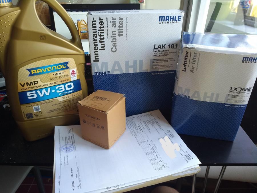

In seara asta schimb filtrul de aer și de habitaclu, iar săptămâna viitoare merg in service să schimb uleiul și filtrul de ulei. Trecem pe Ravenol :D
Am schimbat pana la urma si uleiul la cetava zile dupa postarea anterioara (in regie proprie, ca m-am saturat de programarile haotice din reprezentante). Pana acum nu pot spune ca simt vreo diferenta (sunet al motorului).

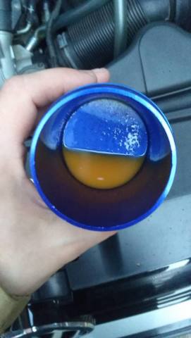

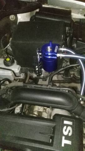

- Aprilie 2020: Montare Oil Catch Can pe traseul de recirculare a gazelor de carter (vapori de ulei inclusi - separatorul de ulei integrat al motorului mai scapa o mica parte, ce ajunge apoi in admisie si nu imi place ideea)
Cam asa arata montat pe 1.2TSI CBZB:
Cam asta s-a adunat pe parcursul unui drum Bucuresti - Sinaia (apa condensata amestecata cu gaze de carter si vapori de ulei):

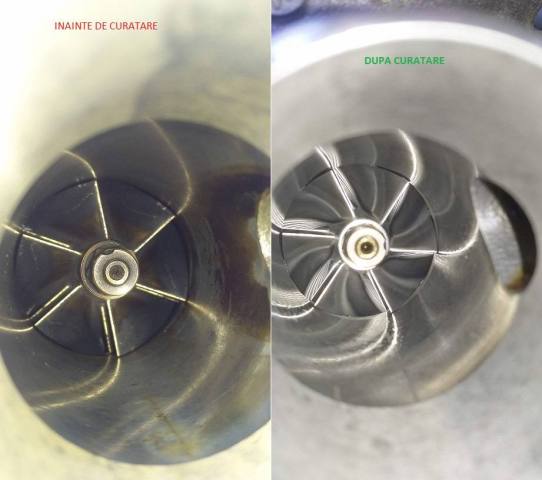

-Mai 2020: curatare compresor( paletele compresorului si camera de compresie) cu ajutorul unui produs de curatare (Wynn's Turbo Cleaner:81rj0a-FaeL._AC_SY679_.jpg )
Iata si o imagine cu copresorul inainte si dupa curatare:

150 de lei Catch Can-ul
Aprox 10 lei platbanda si suruburile pentru suportul custom-made
aprox 250 de lei furtune, coturi, reductii (toate astea din silicon) + cuple plastic si coliere metalice
Montajul l-am facut singur
PS: in poza apare catch-can montat initial cu furtunele oferite in pachet, care sunt foarte slabe
Depinde - acum cat e cald afara, vad ca suntt doar cateva picaturi. Dar cand e frig se aduna considerabil mai mult condens + acei vapori de ulei. Cert este ca de la ultimul schimb si pana acum nu a fost nevoie sa mai completez ulei, deci e clar ca nu prea a avut ce sa adune.
Inainte, cand mergeam pe Castrol ma gandesc ca ar fi adunat vreo 100-200 ml de ulei. Cam atat am scos eu din galeria de admisie. Si acela a fost momentul cand am renuntat la Castrol si am decis sa pun si Oil Catch Can. Bine...pana la Catch Can am schimbat si valva PCV. Si urmeaza sa curat si separatorul de ulei.
