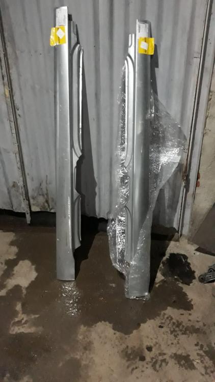

Cand am achizitionat-o, masinuta avea 171.000 Km iar anul de fabricatie 2005. Overall sunt multumit de ea insa ca aproape orice masina second hand necesita niste investitii, in cazul meu, aparent unele putin mai mari decat mi-am imaginat. Pragurile aveau ceva rugina si recent am bagat-o in service pentru schimbarea acestora cu unele noi(poze jos). Urmeaza schimbarea catalizatoarelor deoarece acestea la prima vedere par ca au fost eliminate (se vad urmele de sudura si cum au fost decupate) + check engine cu erorile de NOx aferente. Au trecut cateva luni de la achizitionarea masinii si iarna si-a intrat in "acte" si am mai gasit inca un defect si anume probleme cu incalzirea.

- Praguri de tabla: 450 lei(poza jos) + Costul reparatiei(inclusiv vopseaua): 600 lei = Total 1050. Inca astept rezultatul final(voi reveni cu poze).

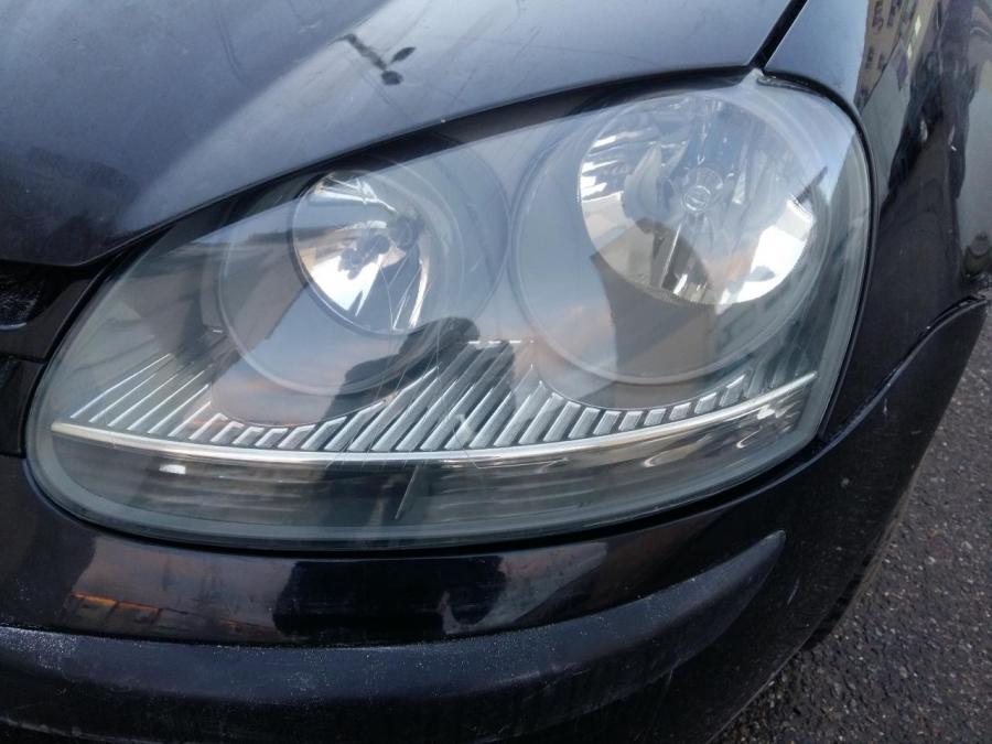

Un mic update. Pragurile sunt gata si am reconditionat farurile: polish + folie pt erau putin matuite si ingalbenite, poza mai jos cu rezultatul final.
Nu am mai pus poza cu pragurile pt ca masina este putin cam murdarica din moment ce ies zilnic pe drumurile patriei plus ca tocmai ce au fost vopsite si nu merita sa bag jet de apa pe ele. Mai astept cateva zile.
O sa mai revin cu poze.

Cel mai probabil catalizatoarele au fost scoase ca sunt scumpe de schimbat iar proprietarul anterior a zis ca nu merită. Pragurile (si orice alt element nou) trebuie pregatite foarte bine, degresate temeinic, altfel dupa 1 an - doi o sa dispară vopseaua si se va vedea tabla.

Pragurile au fost schimbate intr-un service destul de bun si tratate corespunzator. Stiu asta pentru ca am verificat personal toti pasii reparatiei.
