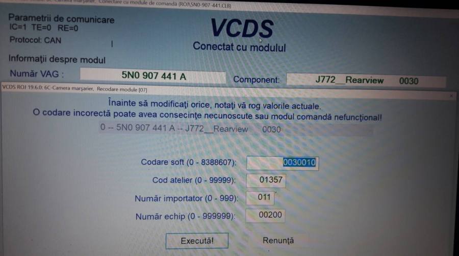

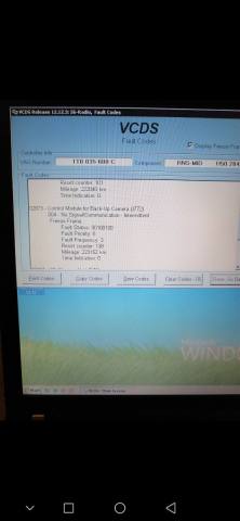

Întra pe modulul camerei cu vcds ul și pune o poza la ecran ul laptop ului, sa vad ce coduri ai
Expand
Multumesc frumos.
Mentionez ca masina are in dotare din fabrica senzori parcare,Asistenta la parcarea laterala (se parcheaza singura) si carlig de remorcare retractabil
Modificat de lucian_vw
Masina este Tiguan? Daca da, dar merge perfect...e o problemă de comunicatie, nu imi pot da seama de la distanta de ce . Poate nu a legat canurile unde trebuie,  nu am incercat sa le leg vreodata in alta parte, sa vad daca merge
Canurile sunt legate ca in schema atasata.Multumesc

Verifica ce culori au firele de can din spatele navigatiei, in functie de dotarile masinii, difera canul pe care este legata navigatie, can confort sau can infotainment.
Si posteaza culorile aici.
Pinul 9 Can High - Portocaliu/mov
Pinul 10 CanLow - Portocaliu/maro
Modificat de Manuel N.
Nu era nevoie de quote. Se sanctioneaza. Citeste regulamentul.
Mda, vad ca e legat pe canu; de infotainment, este OK. de ce ai erorile de mai sus, greu de spus.
Totusi, posteaza un autoscan.

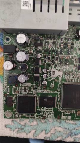

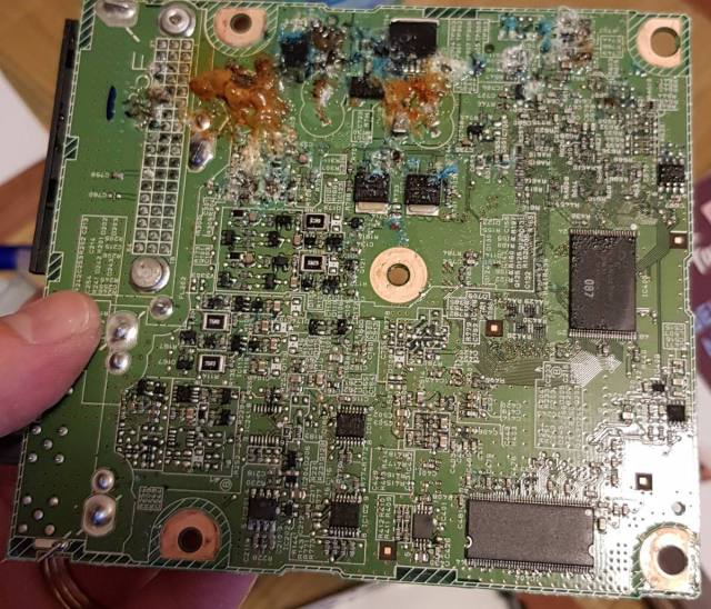

Va salut. La Passat-ul meu Alltrack, furtunasul de spalare a lunetei s-a crapat si mi-a facut un mic acvariu in partea dreapta a portbagajul in spatele rotii, udand mufa cu cablurile ce vin din haion si inundand modulul camerei de mers inapoi si pe cel al suspensiei adaptive. Pana sa descopar problema adevarata a trecut ceva timp, fiind indus in eroare de felul in care se manifestau problemele.
Initial camera pornea putin, pe o imagine in care predomina culoarea mov, apoi se stingea cu eroarea "Rear camera not available". Apoi motorasul de jos al haionului, cel care trage haionul (electric) dupa inchidere facea un ciclu inchis-deschis, din cand in cand portbagajul se inchidea din senin atunci cand il aveam deschis.
Dupa verificarea si curatarea mufelor din spatele capitonajului haionului, a survenit si eroare pe suspensie iar atunci am inceput sa fac sapaturi prin portbagaj, gasind modulele respective cufundate in apa.
Sursa apei a fost gasita, fiind vb de furtunasul pentru spalarea lunetei. Cele 2 module au fost demontate, uscate, montate la loc. Pe suspensie nu mai e nici o problema, insa pe cel de camera am o eroare permanenta:
1 Fault Found:
02873 - Control Module for Back-Up Camera (J772)
            004 - No Signal/Communication
             Freeze Frame:
                    Fault Status: 01100100
                    Fault Priority: 5
                    Fault Frequency: 1

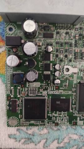

L-am demontat, placa arata precum in poza de mai jos.
Dupa curatare cu spray contacte si pensula, a disparut toata mizeria aceea, dar camera nu mai merge deloc, nici acel mesaj nu mai apare pe display-ul masinii. Sensorii toti sunt functionali. Vizual nu am vazut nimic "impuscat" pe placa, dar ma gandesc ca ceva tot a patit.

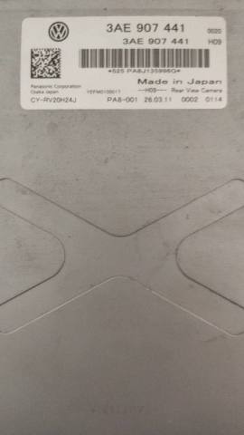

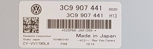

In cautarea unui alt modul prin dezmembrari, am gasit ceva cu cod identic, diferind doar acel H13 care e la mine, cel gasit avea H12, dar si alte cateva cu coduri usor diferite. ( de ex 3C0 907 441 , 3C8 907 441 , etc ).
As putea intampina probleme de compatibilitate daca nu sunt toate codurile de pe eticheta identice? Multumesc
Modificat de DuKU19
Cumperi doar 3c9 907 441. H12...h13..merge
Problema camerei s-a rezolvat inlocuind modulul cu un altul cu acelasi cod. Multumiri lui Florin pentru sfat.
  On 14.12.2021 at 16:27, F l o r i n a scris:

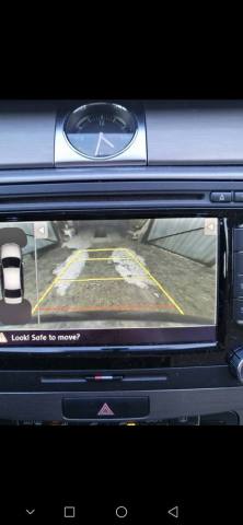

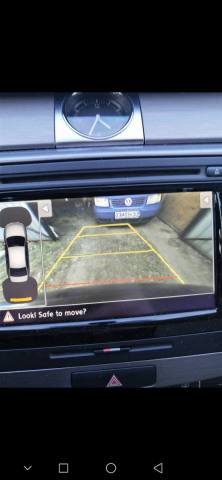

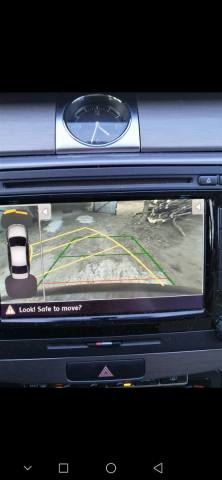

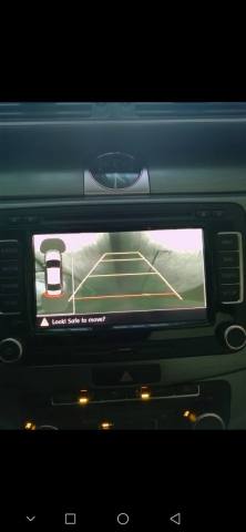

Cred că am și eu o problemă cu camera de marșarier la Passat B7, berlină (cameră în emblemă), RNS 510.
Pe scurt, se vede rău.
Se vede neclar, pixelat uneori și alb/negru când dă de întuneric (de exemplu când bag mașina în garaj).
Am avut înainte la Skoda navigație AM cu cameră și se vedea foarte bine.
Așa sunt camerele OEM de pe Passat? Se văd nasol? Sau există o problemă?
Mulțumesc!
Modificat de Deadly
Zic ca e o problema la a ta. Verifica camera si modulul acesteia
Pune cateva poze, sa vedem cum arata cand nu se vede ok
Cand e noapte, intuneric, posibil sa nu ai culori ok, daca nu ai lumina
Mulțumesc Florin!
Am să pun și poze. Am și o eroare legată de cameră, deși funcționează tot timpul.
Atașez print cu eroarea și voi reveni cât mai repede și cu poze legate de calitatea imaginii. ☹️
Atașez și pozele cu camera. Cea cu Bora în garaj e făcută la 1 metru distanță. ☹️
Screenshot_20220204_215117_com.android.gallery3d.thumb.jpg.a023753175b28c2355fe9acd729e11d7.jpg
Nu e foarte groaznic, avand in vedere ca vb de un sistem tehnic care a fost lansat pe piata in 2008.... probabil nu mai lucreaza in parametrii initiali, dar se poate si mai rau.
