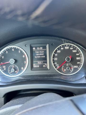

Buna seara!
Ma poate ajuta cineva va rog frumos cu o informatie si anume unde ma puteti indruma pentru adaugare park asist la un Tiguan din 2012? Operatiunea este inceputa adica kitul a fost montat la un services numai ca nu au reusit setarile/codarile de rigoare.In esenta masina vede locul liber de parcare, da comanda de marsarier, preia controlul volanului, numai ca efectiv trece pe linga acel spot si cauta un altul in spate perpendicular si nu la 90 grade cum identifica in prealabil.
Multumesc frumos!
da, sa incercam codarea corecta a sistemelor aferente si vedem dupa aceea

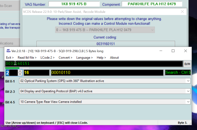

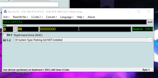

Va salut, nu am gasit alt topic despre senzorii de parcare asa ca intreb aici. Este posibil sa codezi activarea automata a senzorilor de parcare (eventual si camerei) la viteza mica? Pe Opel-ul Mokka 2016 am asa ceva. La viteze sub 20-30 km/h se activeaza automat senzorii (fara camera) iar in marsarier senzorii si camera cum e normal. Exista optiunea asta? Tiguanul este model 2015 facelift cel euro 6. Are camera si senzori 360 cu parcare automata. Multumesc.
Ce cod are modulul? La 2015, facelift, trebuie sa ai modul similar mqb ului
Modulul senzorilor de parcare? Asta imi da la VCDS.
Adresa 10: Asist.direct./parc. (J791)       Etichete:| ROJ\5Q0-919-298.clb
   Numar VAG SW: 1K8 919 475 B    HW: 5Q0 919 298
   Component: PARKHILFE PLA H12 0479
   Revizie: --------    Numar serial: 39431513900015
   Codare: 0031160151
   Atelier: WSC 01357 011 00200
   Pachet ASAM: EV_EPHVA2CVW364GP00 001010
   ROD: EV_EPHVA2CVW364GP00.rod
   VCID: 397998E3B8599B47C8-806C

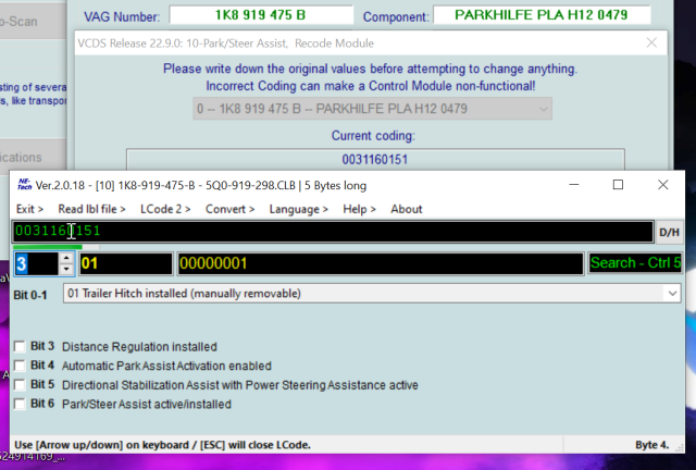

Da, ai modelul nou de modul. Intra la long coding si vezi daca ai bitul de activare automata. Daca da, bifeaza-l si testeaza
  • Andrei_72 changed the title to Sisteme de Asistenta pt Parcare - probleme; discuții; retrofit (Tiguan 5N & 5N2)
Pare ca am optiunea, cred ca este vorba de bit-ul 4 care trebuie activat, altceva asemanator nu am.
Nu inteleg totusi de ce aici spune ca nu e nimic instalat.
Iar aici apare altceva
Modificat de ghemotoc16
Da, bifeaza-l si vezi cum lucreaza
Functioneaza. In caz ca mai ajuta pe cineva, se activeaza doar senzorii (nu si camera) si doar la apropierea de un obstacol la viteza mica. Nu mai este necesara apasarea butonului.
