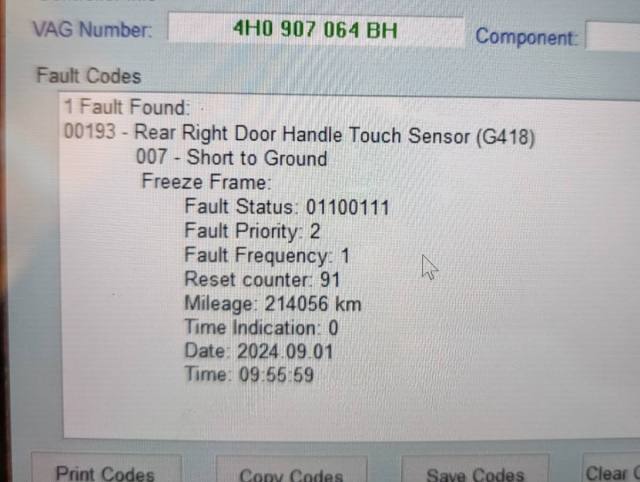

Salutari, vin si eu cu o problema, de ceva vreme keyless ul nu imi functioneaza si asta doar la usi, portbagajul si pornirea functioneaza, diagnoza cand am pus-o imi da eroare pe usa dreapta spate (short to ground), am desfacut manerul si nu am vazut niciun fir care sa fie rupt sau vreun contact oxidat, ce as mai putea sa verific? Multumesc!
Atasez si poza cu eroarea
