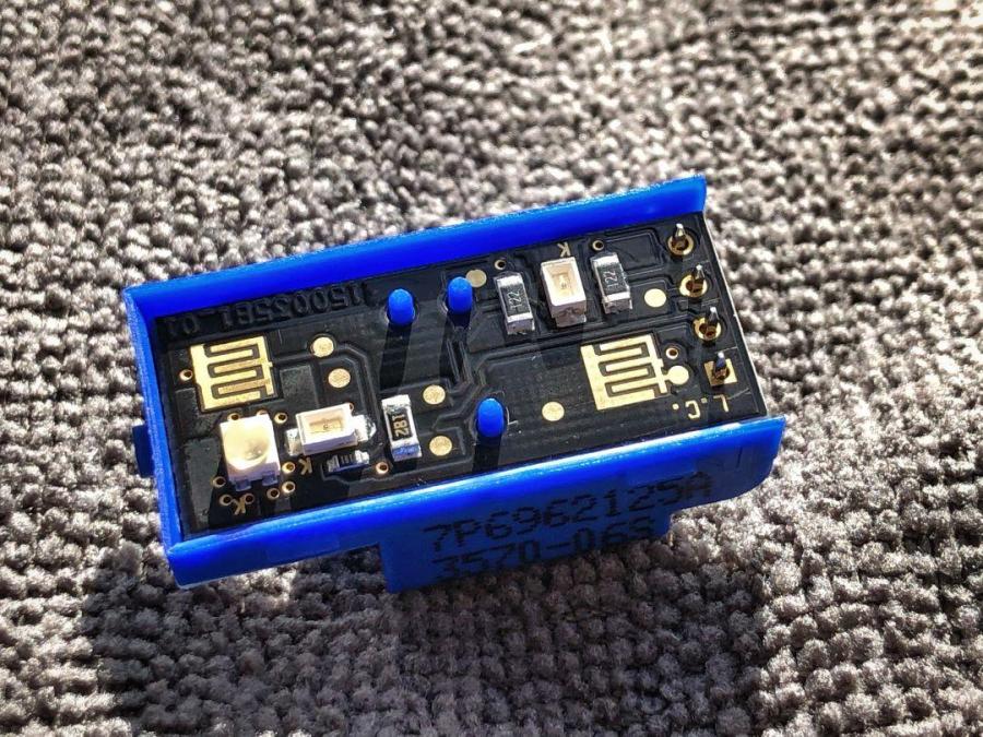

este de fapt de la butonul de deschidere
am pus interfata si am facut teste comparative pe ambele usi
cu ceva insistenta , ia comenzile corecte
probabil ceva apa , depuneri conductive , o fi mers cu geamul deschis pe ploaie vreodata
cum se dau jos butoanele ? se da jos fata de la usa si se scoate prin spate ?
multumesc

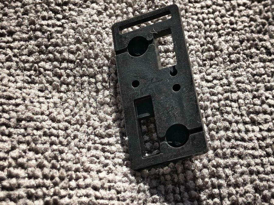

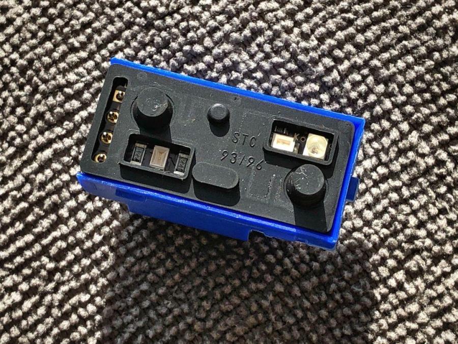

Modificat de tavitara
jos fata de usa, din pacate
am scris mai sus ce este in cazul meu , probabil umezeala cu murdarie in switch
se rezolva prin demontare fata usa + spray contact / degresare la switch dupa ce este detasat de usa

@tavitara, ai rezolvat problema cu butonul, l-ai curatat sau schimbat? Al meu face la fel..cred ca toate fac la fel.
Am uitat de el , am dezactivat inchiderea automata si nu a mai fost nevoie de el
Dar ieri cand am intrat in Bucuresti si am stat la semafor mi-am adus aminte cum au atacat drogatii aia si ma gandesc sa rezolv in curand
Am sa incerc zilele astea sa-l dau jos si sa-l curat. Daca nu merge il inlocuiesc cu cel din usa spate, pana gasesc unul la pret rezonabil.
Merge sigur cu un spray ptr contacte electrice - gasesti in orice hypermarket
La mine dupa ce am butonat mai mult la el a inceput sa faca iar contact , deci e doar mizerie acolo , nu e curent mare sa distruga contactele
Cu alcool izopropilic
Le-am curatat astazi, pe al meu si al pasagerului si merg perfect. Am folosit doar spray de contact ca asta aveam la indemana.
4 suruburi la fetele de portiera (3xT30 si unul T25) si atentie la clipsuri.
Dacă le desfaci cu grija, nu trebuie nou. Doar dacă le rupi, trebuie înlocuite.
