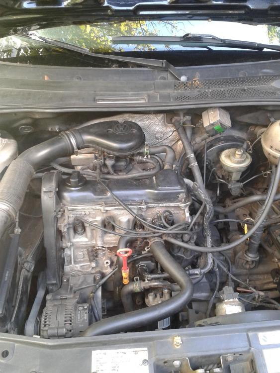

Pune o imagine cu el.
motor fără serie am si eu dar codu e aex cînd ma m confruntat cu defectiuni am aflat că pe aex au fost folosite vreo 3 echipări la componente mă refer eu vă recomand să măsurati capacu original
uite-l   !!!!!

solicitare info-- daca NU am nicio serie la motor, si eu cred ca, mai mult ca sigur e schimbat, am dupa ce sa imi dau seama ce model este????

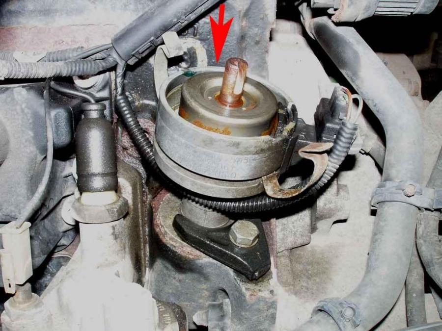

Ce ai tu in poza este un motor de 1.8 benzina. Sunt 2 variante, prima de 90 de cai (cod motor ABS sau oricare din urmatoarele: ADZ/ACC/ANP)  si a doua de 75 cai cod motor AAM/ANN. La ambele delcoul e identic. Ce vezi tu acolo peste capacul delcoului este o protectie din plastic care se demonteaza si apoi ajungi la cele 2 cleme de fixare a capacului. Delcoul este prins pe bloc cu o brida si un surub (10 sau 13, nu mai tin minte exact) de iesit trebuie sa iasa foarte usor dupa demontarea acelei bride.
Asta este prinderea
