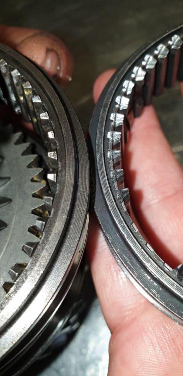

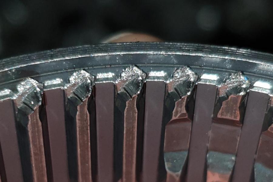

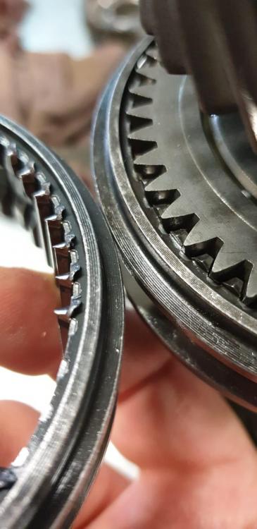

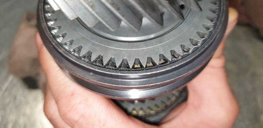

după aproape 8 luni de când am mașina, a apărut și prima problemă mecanică mai serioasă. Mă tot plângeam de celebrul clank de la cutie. Înainte de Paște în timpul mersului ACC-ul mi-a dat eroare în bord și mi-a băgat cutia de viteze în avarii. Părea că odată ce ajunge în treapta 6, nu mai știe să retrogradeze din 5 în 4 mergând în modul drive. Dacă treceam pe modul manual, puteam retrograda din padele fără probleme. Ca să fie și mai curios, în drive fiind, dacă nu ajungeam în treapta 6, mașina retrograda fără probleme din 5 în 4. Pe diagonză aveam două coduri generice mai importante P2711 și P1637. Cei de la Nurvil n-au știut de unde să apuce problema. Mi-au făcut un update de soft pe cutie însă fără rezultat.
În cele din urmă am ajuns la cei de la Automatico, care mi-au desfăcut cutia și au descoperit adevărata cauză. Săptămâna viitoare voi ridica mașina și voi putea da feedback și despre service.
