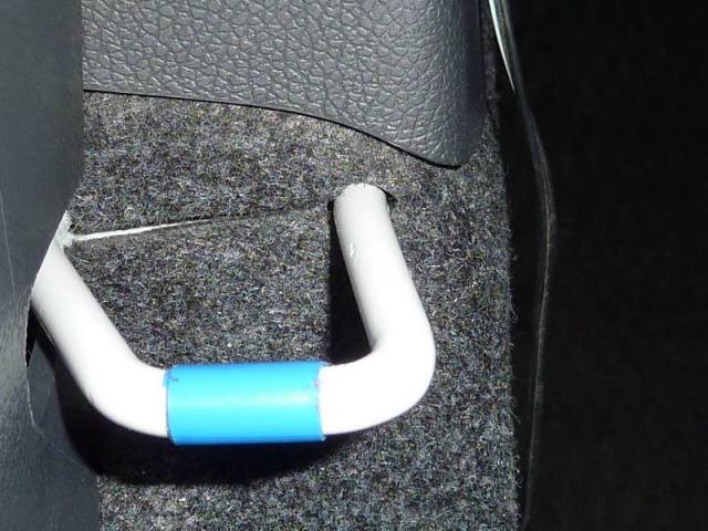

Am un Golf 7 cu 6k km parcurși, iar greierele meu a apărut de curând la bancheta spate. Se aud scarțâituri la trecere peste denivelări și mai ales dacă urc o bordură. Dacă am o persoană pe bancheta spate, zgomotul dispare aproape complet. Cred că e posibil sa fie de la sistemul de închidere al spătaruluir, pentru că dacă nu îl inchid complet zgomotul nu mai apare. A mai avut/rezolvat cineva ceva asemănător.
Mulțumesc
Evident, masina se torsioneaza si daca nu inchizi spatarul, nu se forteaza sistemul de închidere.
@livpet e problema comuna de pe vremea Golf 5. Se rezolva simplu cu banda izolatoare (chiar si cea textila, doar sa nu fie strat prea gros). Exemplu luat de pe net:

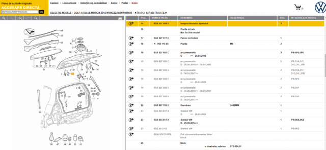

la mine am gasit rezolvarea, nu are nici o treaba banda pusa la broastele de la bancheta sau broasca hayon (am incercat, nu are nici o treaba), zgomotul usor metalic a fost de la decalibrarea usi portbagaj-lui datorita drumurilor ''bune'' , rezolvarea fiind doarte simpla , am tras in afara o treapta tampoanele limitator si gata... nu se mai aude nimic.
