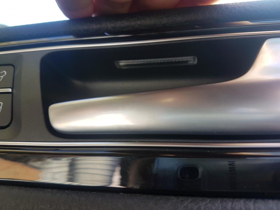

Am achizitionat un Touareg Montain plus. Am observat ca am caye o lampa la fiecare locas al manerelor de deschidere interioara a usilor dar nu se aprind.
Ma poate ajuta cineva cu activarea lor.
Multumesc anticipat.
intensitatea luminilor de la bord e data tare sau la minim ?
daca e data tare si tot nu lumineaza, trebuie sa demontezi fata de usa si sa verifici intai daca ai led acolo si cablaj. E foarte posibil sa nu ai
Scuze de deranj.
Am orbu' gaini... :)
Acum la parcare am vazut ca se aprind foarte incet.
