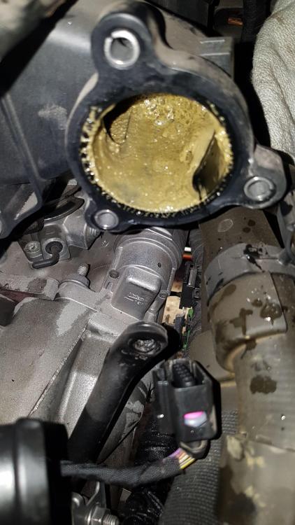

Si asa ca o paranteza cand am schimbat termostatul si am desfacut furtunul de la admisie era plin de spuma( ca si cum ar fi apa in ulei) asta cred ca e din cauza faptului ca intercoolerul e racit cu apa.

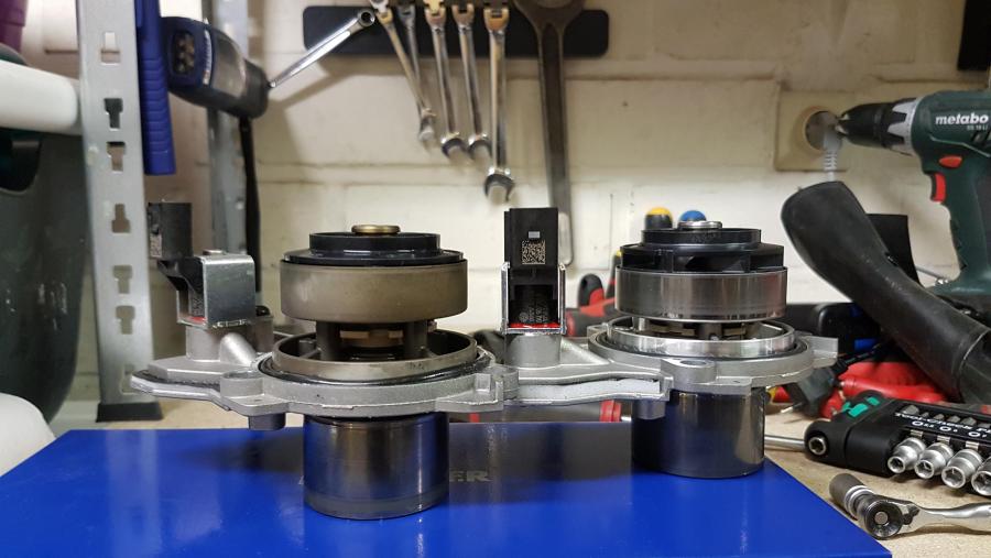

  De ce a trebuit tu sa cauti problema la o masina de 35.000 Km si 3 ani vechime cand ea are garantie 120000 Km si 4 ani?
  Totusi, ce a avut? Motorul tau este prea nou ca cineva sa aibe experienta cu defectele lui. Poate trebuia sa pui topicul in capitolul de motoare diesel in general nu Polo, pentru ca acest motor sigur este si pe Skoda Fabia sau Rapid. Ce-i in poza? Pompa de apa? S-a rupt cureaua de la ea?

Motorul are management termic. Asta inseamna ca pompa de apa nu circula antigelul pana nu  se atinge o anumita temperatura. Lucrul  asta se face cu acel capac de metal care vine peste paletii pompei. La el, capacul e blocat.
