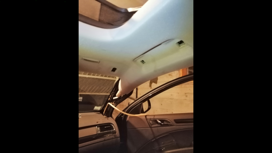

Ca tot a venit primavara, zic sa mai dezmortim topic-ul... marele negru a primit cado' o sesiune de desfundat scurgeri trapa.

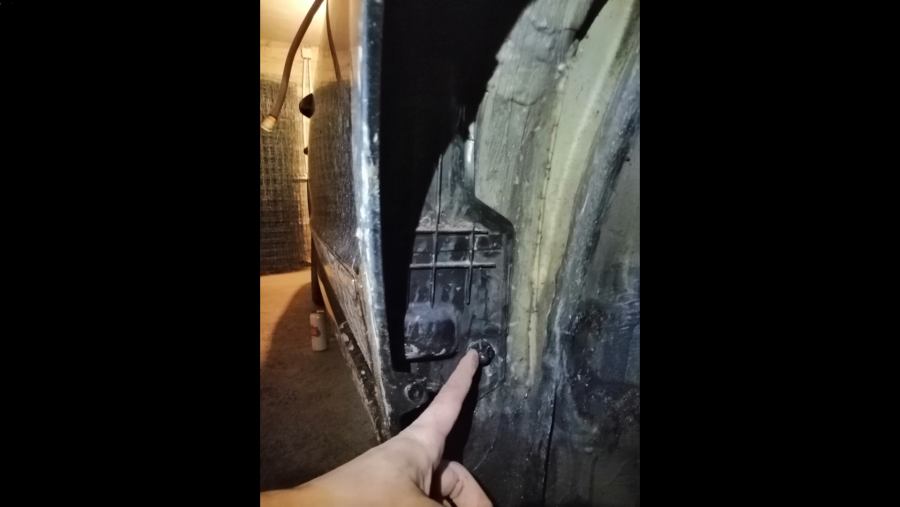

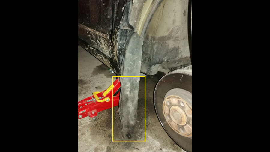

Dupa ce am constatat ca furtunul nu era infundat in partea de sus, am mers "pe firul apei" si am dat jos roata si desfacut contra-aripa incercand sa gasesc celalalt capat (il arat cu degetul in poza).

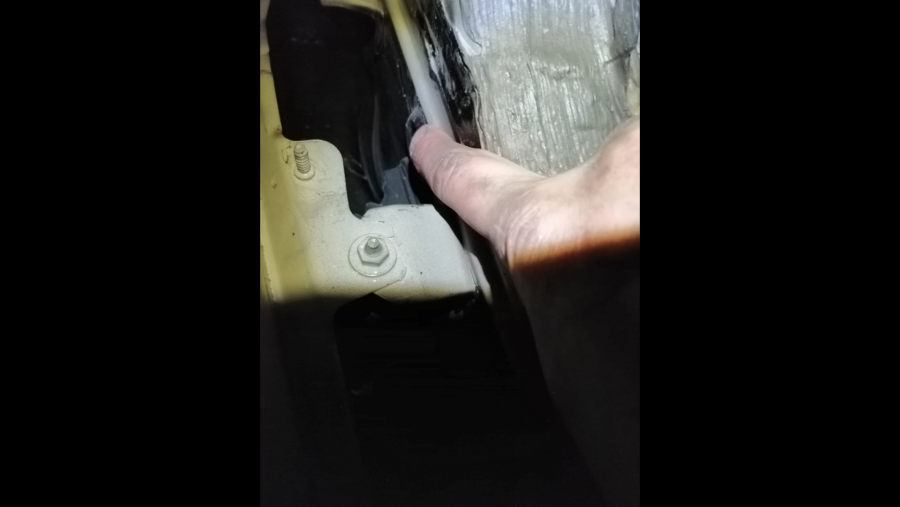

Cu ocazia asta am observat ca VAG nu a renuntat la vechile metehne si inca pune pe masini niste chestii pe care eu le urasc din tot sufletul si anume bureti (insonorizant, cred) pe interiorul aripilor. De jos de la prag si pana sus sub parbriz am gasit ditamai buretele, era plin de apa, am desenat in poza ... plus cat noroi, frunze, etc am scos de acolo  ?
La fel si buretele pus in aripa fix la mijloc, deasupra rotii, si el plin de apa... oricum o sa mai desfac o data cand o fi vremea mai buna, sa ma uit mai bine sa vad daca a prins ceva rugina pe interior.

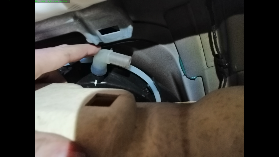

Sub burete am gasit un capac de plastic si abia in spatele lui am gasit capatul de jos al furtunului de scurgere.

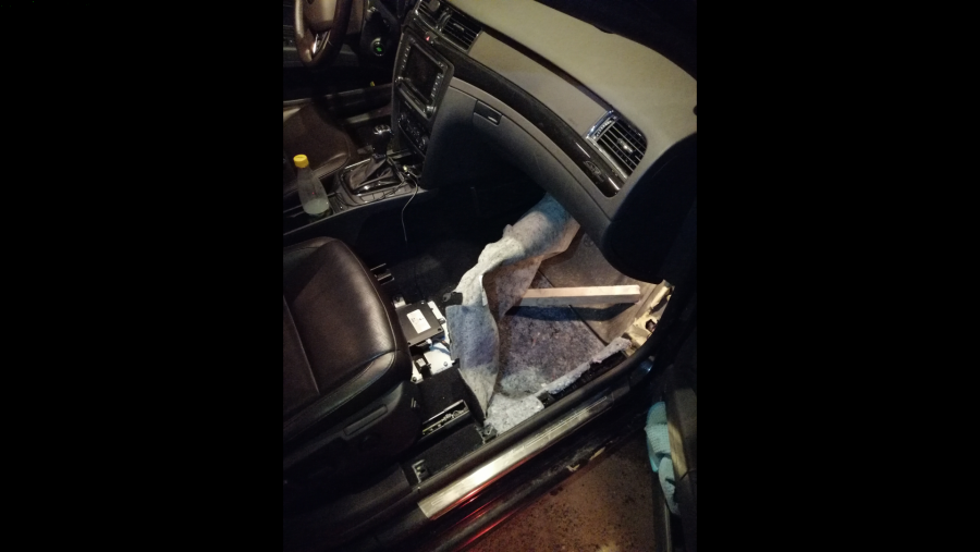

La sfarsit am improvizat un lemn asa incat sa tina mocheta ridicata, am pus o aeroterma sa sufle aer caldut... job done; mi-am luat o super mare piatra de pe inima.
