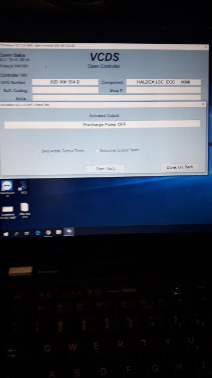

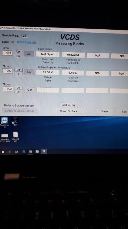

M-am pricopsit si eu cu un Bora 4motion din 2000 (fara ESP),la care intermitent imi ramane aprins ABS-ul.La erori apare 1279 adica G251.L-am gasit langa stalpul dr.am curatat mufa dar tot asa se aprinde ABS (in unele dimineti mai racoroase nu se aprinde ,in altele direct cu pornirea motorului).Am vazut pe forum ceva reparatii la cateva tipuri de senzori(G200,etc) dar acesta e cu carcasa de metal -se poate incerca reparatia ?Am gasit ceva second si vrea 100 E (in magazin e 850 lei),si am gasit si dupa cod (1J1 907 638 B)pe Ebay .de la 99 E.Dar pana sa ajung la senzor, de doua zile cand pun contactul se aude pompa de la haldex , lucru pe care nu l-am sesizat pana acum.E normal ?sau trebuie sa functioneze doar cand primeste info de la G251.Am scos sig. 31 si nu mai face insa avand casa in loc mai izolat si cu acces ce implica 4x4 trebuie sa rezolv problema.Cu ce sa incep ?Exista vreun releu ce comanda pompa care sa fi ramas cuplat?Daca pompa functioneaza nu trebuia pe asfalt sa simt si eu diferente la transmisie ?Ms.
incepi cu scanare si pe haldex....
si postezi aici scanarea sa vedem si noi exact erorile
Am scanat, nici o eroare, de fapt doar pe 2 canale au fost inf,voltaj si temp ulei. A facut si probe si au fost 4 pasi:
-A oprit pompa
-A pornit pompa
-ambreiaj neactionat
-ambreiaj actionat-moment în care am sesizat o schimbare a zgomotului pompei,ca si cum creează o presiune mai mare .faptul că primul test a fost oprirea pompei înseamnă că de fapt ea trebuie sa functioneze de la punerea contactului ?
