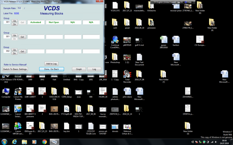

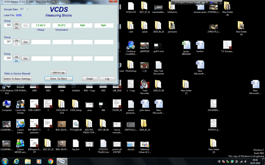

Am facut cateva prin screen-uri cu masina pornita dar nu in mers.

Poti sa faci un log si sa vezi daca ai presiune in haldex, ar trebui sa fie 2bar. Mai poate sa fie si calculatorul de la haldex, acesta se oxideaza si da erori aiurea, mie mi-a dat ca e pompa de vina insa nu era.
La modelul asta de haldex nu ai informatii de presiune, x% cuplu pe spate, ai doat temperatura si tensiune si inca ceva. Tensiunea de 12 v este cat intra in calculator, nu cu cat comanda el pompa. Sta si in 2 suruburi. Daca dai ppmpa jos iti trebuie mai mult decat un cartus de ulei, din cat imi amintesc. In legatura cu acel kit, nu stiu ce sa spiun, daca este un pret ok merita.
