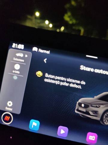

Bună ziua! Îmi puteți spune va rog ce înseamnă acest martor de bord?
Teodoreanu
Este semnul care se regăsește și pe o tastă de pe volan (partea stângă). Tasta prin care activezi sau dezactivezi asistența adaptivă pentru controlul vitezei de croazieră. Scrie și în tabloul de bord că acea tastă este defectă. Trebuie mers la o unitate service.
Mulțumesc! Am văzut și eu ulterior de ce buton este vorba.
