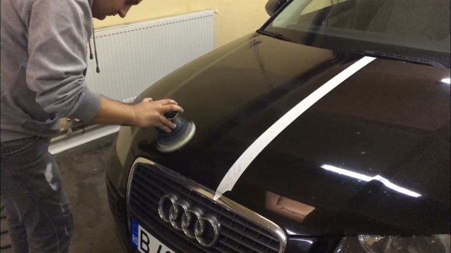

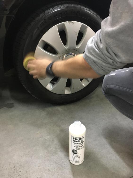

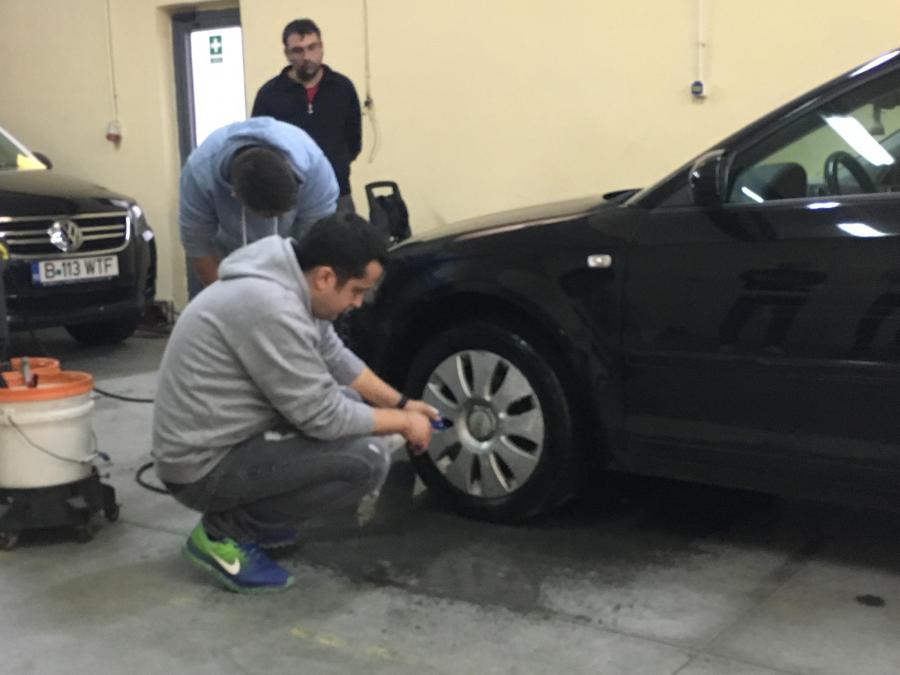

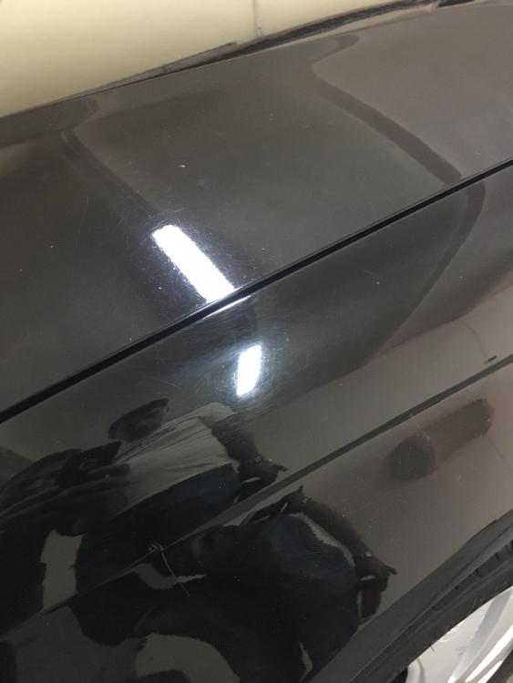

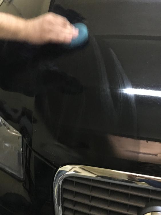

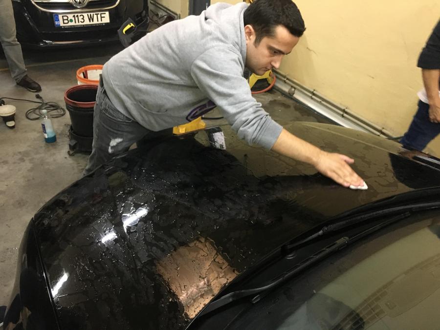

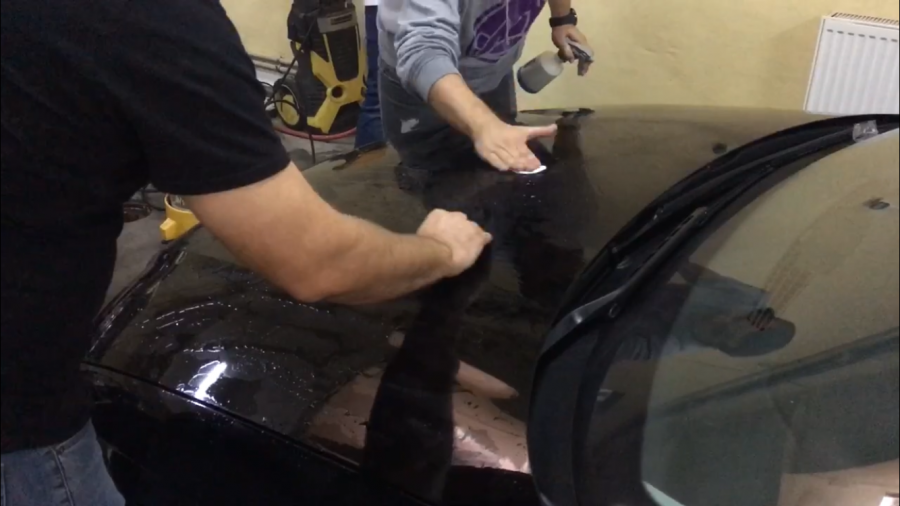

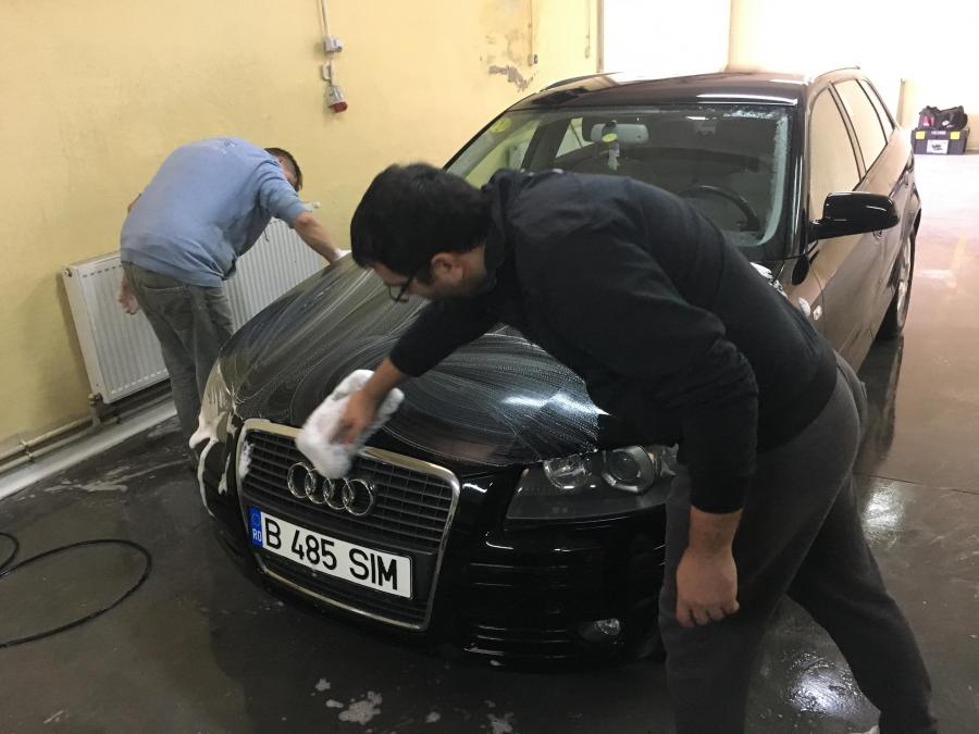

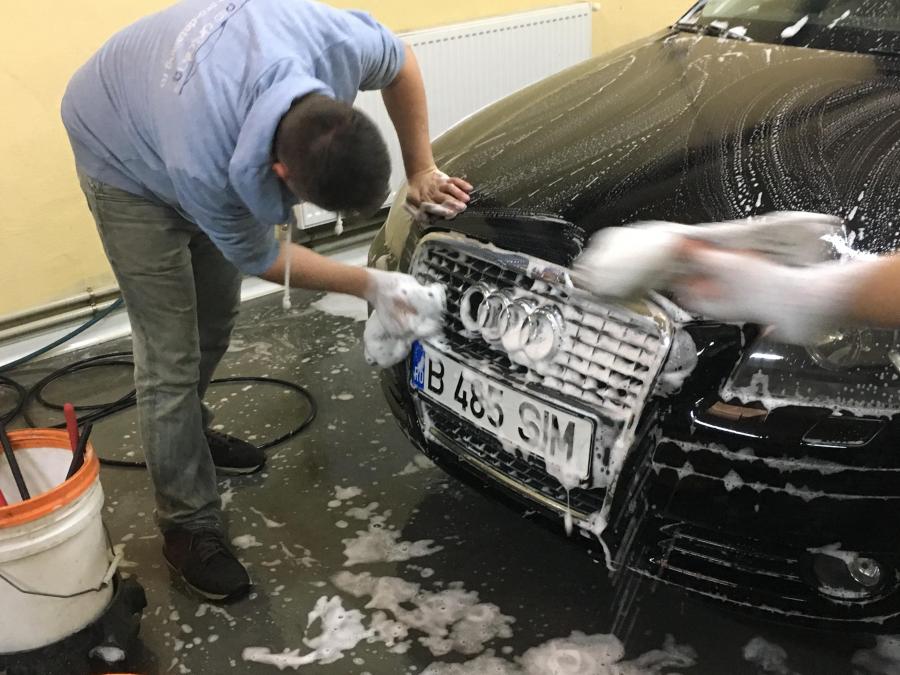

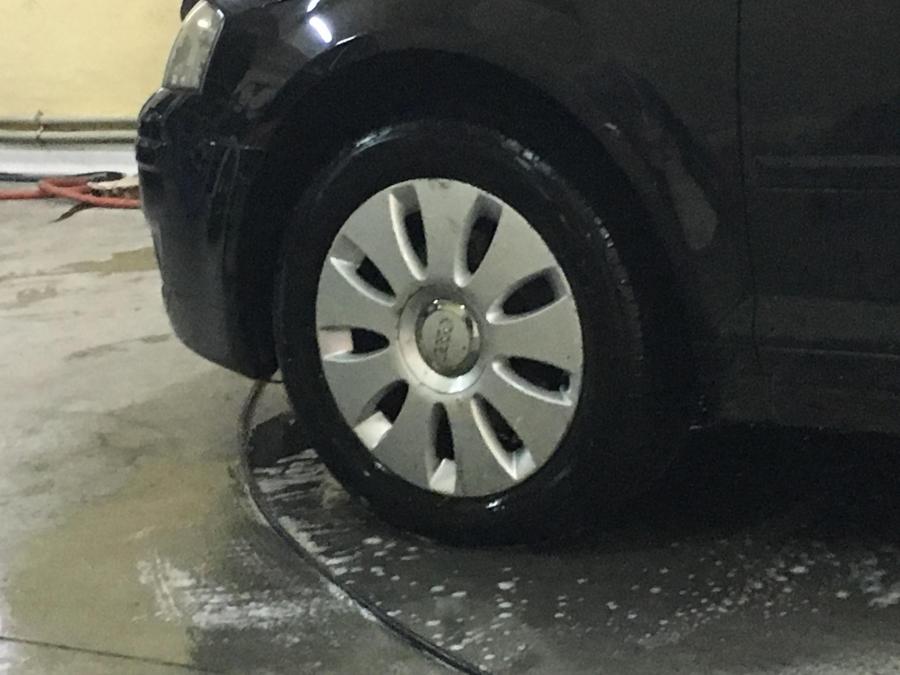

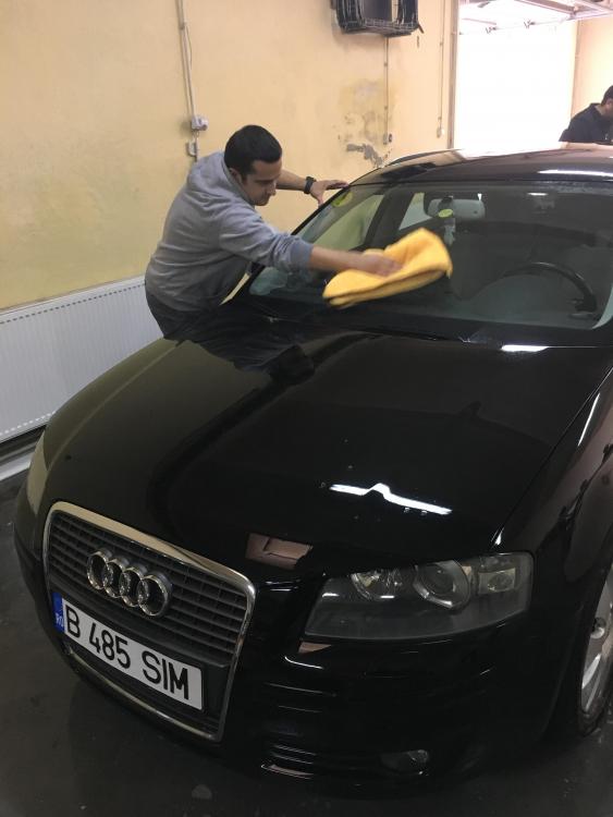

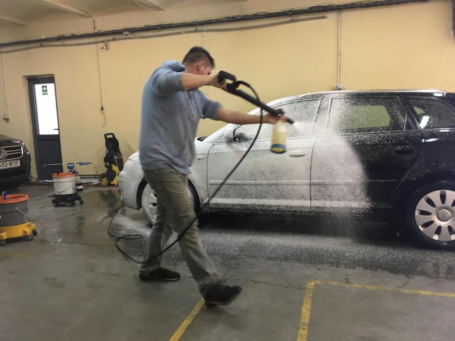

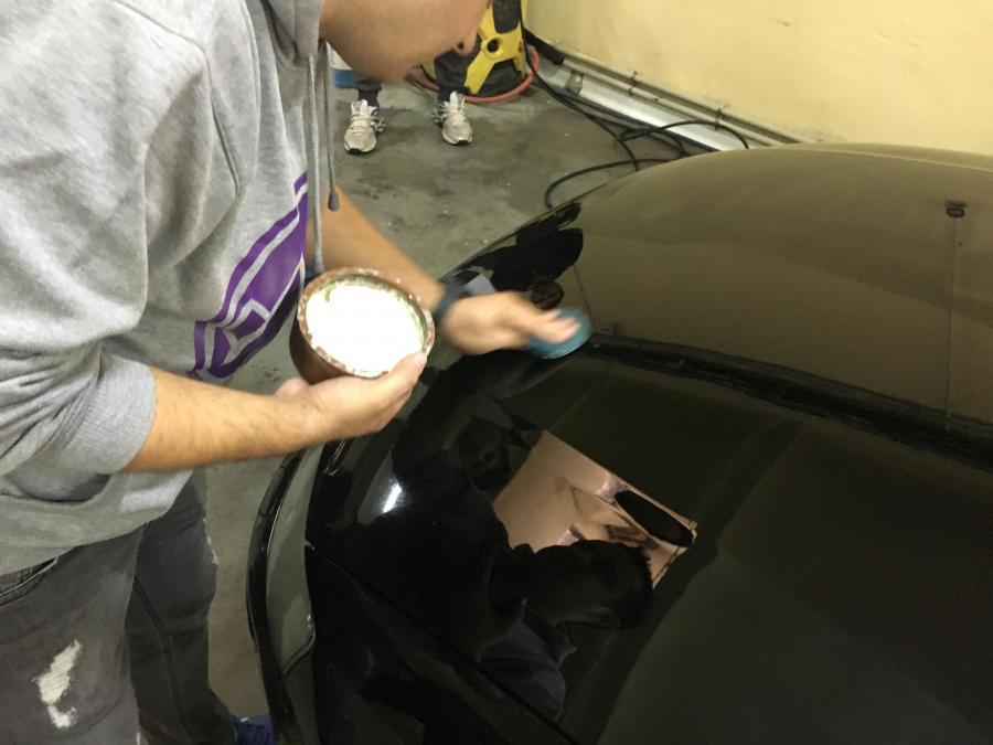

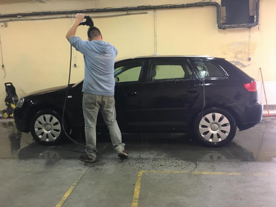

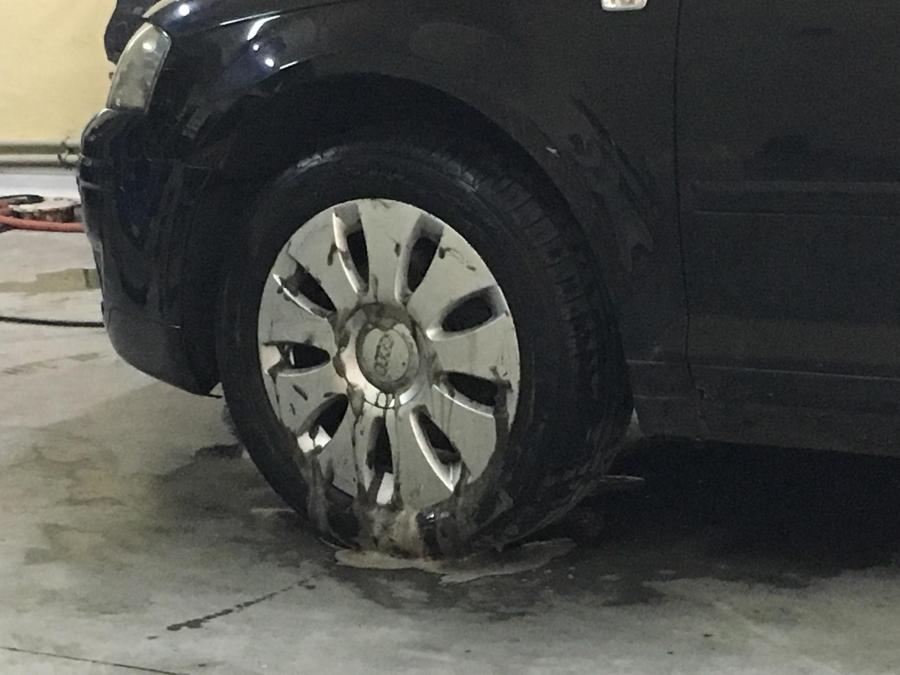

Sambata, Stelian ne-a facut un mic training despre cum sa ingrijim masina eficient. Am atasat cateva poze de la eveniment, cred ca el este mai in masura sa explice care au fost pasii si care au fost produsele folosite.
Cu ocazia asta, am polishat pentru prima data :)

Scuze pentru intarziere, a fost o saptamana foarte aglomerata. Mai jos gasiti produsele pe care le-am folosit la training. Am folosit aceste produse pentru ca pe acestea le aveam in atelier. Se pot folosi si alte produse care fac acelasi lucru.
http://www.pro-detailing.ro/sonax-full-effect-wheel-cleaner-solutie-curatare-jante-p-235.html - curatare jante (se poate aplica si pe caroserie pentru inlaturarea particulelor din fier)
http://www.pro-detailing.ro/autobrite-direct-magifoam-spuma-prespalare-auto-1l-p-1908.html - spuma pentru prespalarea exteriorului
http://www.pro-detailing.ro/solutie-curatare-universala-koch-chemie-green-star-1l-p-3330.html - solutie degresare (se poate folosi inclusiv pe plasticele interioare ale masinii, nu ataca, nu decoloreaza, etc).
Mixul pentru prespalare l-am facut din vreo 100 ml de Magifoam si 50 ml de Green Star. Folosim Green Star cand exteriorul este foarte murdar.
http://www.pro-detailing.ro/lupus-premium-wash-mitt-manusa-microfibre-spalare-auto-p-1708.html - manusa microfibra pentru spalarea corecta
http://www.pro-detailing.ro/sampon-auto-concentrat-gyeon-q2m-bathe-essence-400ml-p-4713.html - sampon spalare auto - dilutia lui este foarte buna, eu am pus cam 2 - 3 capacele la 10 litri de apa
http://www.pro-detailing.ro/pro-detailing-prosop-uscare-auto-90x60-cm-p-1987.html - prosop uscare
http://www.pro-detailing.ro/prosop-uscare-auto-pro-detailing-super-twist-70x90cm-p-4031.html - prosop uscare
http://www.pro-detailing.ro/argila-fina-decontaminare-pro-detailing-200gr-p-4826.html - argila fina pentru decontaminarea mecanica a lacului, se poate folosi si pe geamuri (inainte de aplicarea tratamentului hidrofob)
http://www.pro-detailing.ro/optimum-no-rinse-236-ml-spalare-fara-clatire-p-178.html - il folosim ca lubrifiant pentru argila, este foarte bun si economic
http://www.pro-detailing.ro/sonax-profiline-perfect-finish-pasta-polish-auto-mediu-p-1148.html - polish foarte fin, l-am folosit ca paint cleaner - curatarea lacului inainte de aplicarea cerii sau a sealant-ului. Se poate utiliza si manual impreuna cu un aplicator de ceara
http://www.pro-detailing.ro/lake-country-ccs-55-white-polishing-pad-burete-polish-mediu-140-mm-p-1565.html - buretele folosit impreuna cu pasta de polish mai sus mentionata
http://www.pro-detailing.ro/alcool-izopropilic-1000-ml-p-1427.html - degresarea suprafetei inainte de aplicarea protectiei. Il folosim in dilutie 50 - 50 cu apa distilata.
La training, am aplicat 2 protectii pe capota
 - ceara - http://www.pro-detailing.ro/dodo-juice-supernatural-wax-walnut-edition-ceara-auto-p-2302.html
 - sealant - http://www.pro-detailing.ro/sonax-xtreme-protect-shine-hybrid-npt-sealant-vopsea-p-1563.html
