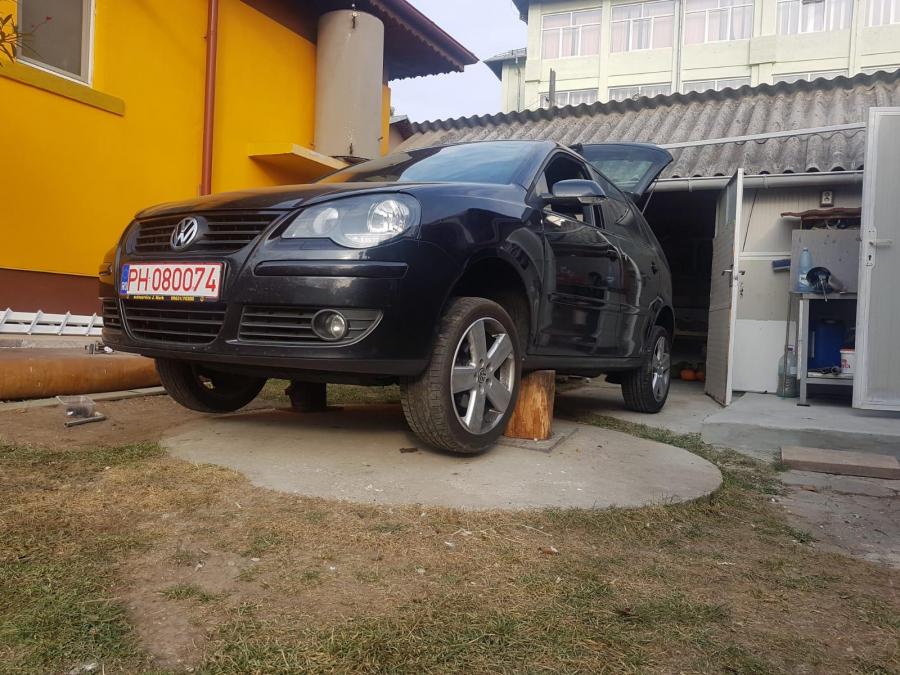

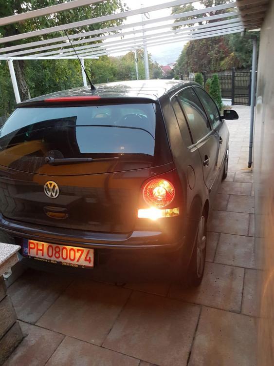

...guess who's back:lol:. Cine nu ma stie, in trecut am avut Polo 9N3, Golf 6, Passat CC si acum....Polo:blink:...doar ca de data asta, putin mai special.

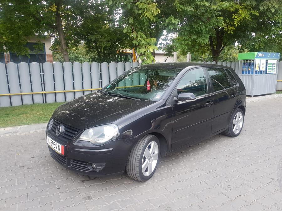

Nevoia pentru o masina mica de naveta m-a facut ca de data asta sa aleg cu capul. Asa ca dupa indelungi cautari, test drive si multe drumuri aiurea, cu ajutorul lui @ShadoWzZ am gasit ceva mai ales.
Se da urmatorul "specimen".
Polo 9N3  -  1.9 TDi - 101 cp - motor BMT - an fabricatie 2009 - DPF - Echipare confort.
Culoarea black magic pearl effect.
Plafon si interior negru, inclusiv stalpi.
Suspensie sport fabrica
Volan si schimbator piele
Climatronic
Scaune fata incalzite
Spalatoare far
Faruri black edition
.......si cam atat. Posibil ca am mai uitat unele, dar imi mai aduc aminte pe parcurs.
Motorul este genial pe caroseria asta, trage foarte bine si nici nu ma gandesc cum va fi cu stage 1. In rest, injectoarele, EGR, DPF, turbina...toate functioneaza in parametrii optimi.
Ca idee, o sa ramana si asta stock...cat sta trenu in gara la Faurei... :)) Ca deh, am fost cu trenul dupa ea.
Necesare pe termen scurt:  volant (am sa trec la SMF de G6 1.6tdi), distributie,  discuri fata (aici o sa trec pe fuzete de Fabia II pentru upgrade la frane 288mm) si alte posibile maruntisuri de schimbat, ulei, filtre, suporti si alte pivotareli pe la roti, evident daca o fi nevoie.

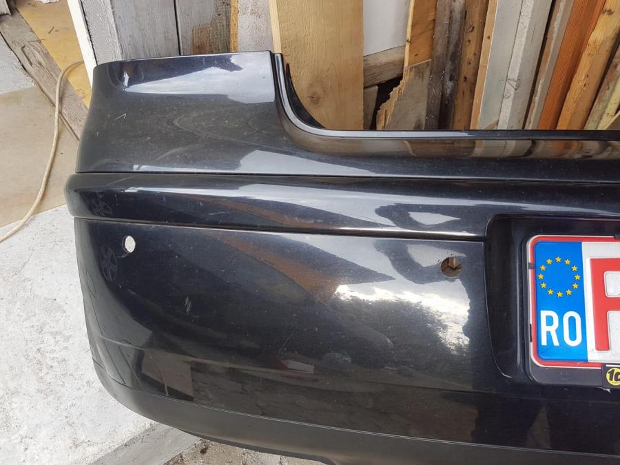

Senzori parcare spate (am sa incerc OEM, daca nu..ma orientez spre ceva AM de calitate)

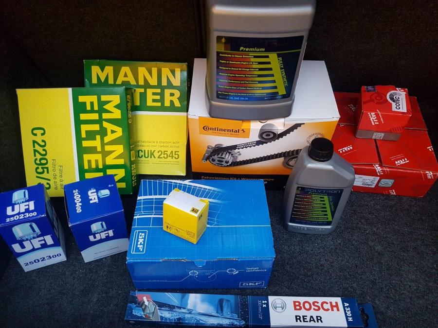

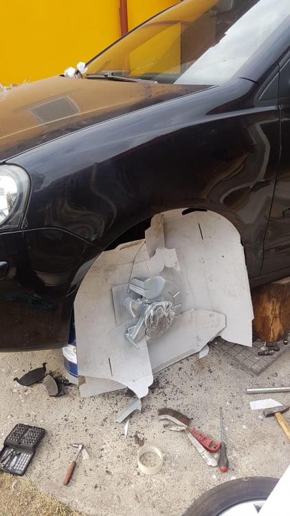

Distributie CONTI, kit curea accesorii, ulei, filtre, discuri+placute spate, lamela stergator spate.

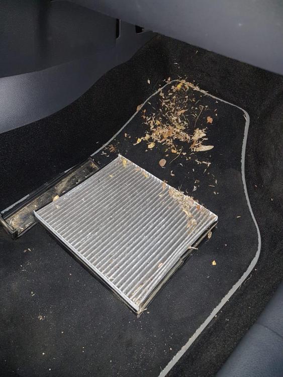

Schimbat filtru polen (vorba unui coleg, mai era putin sa iasa si o veverita de acolo)cel mai probabil deaia nu baga aer cum trebuie.
Schimbat filtru de aer ...negru ca la sonda.

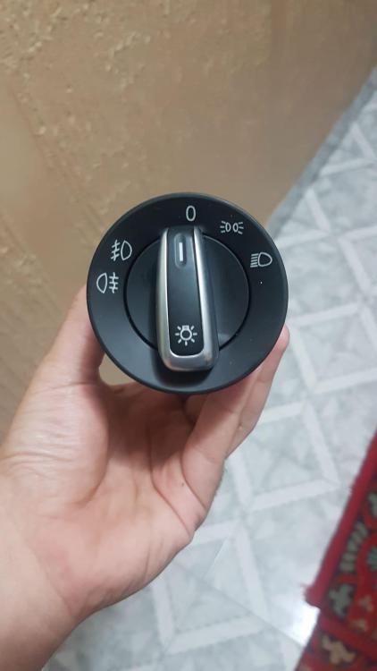

Intre timp am montat si un comutator lumini crom, de la baietii cu ochii oblici. Arata penibil, afisaj decalat fata de switch, se simte ca este facut undeva in ghena vaporului. Iau unul OEM cat de curand.

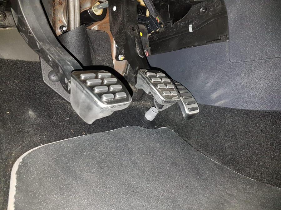

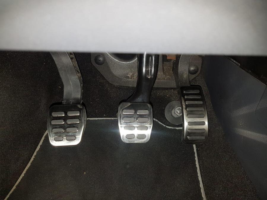

Urmeaza volant masa simpla si disc ambreiaj in kevlar, poate saptamana asta sa le montez.

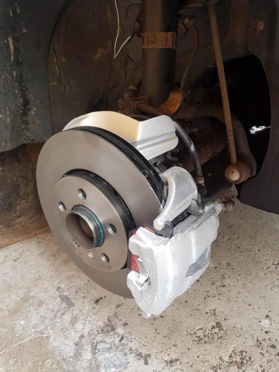

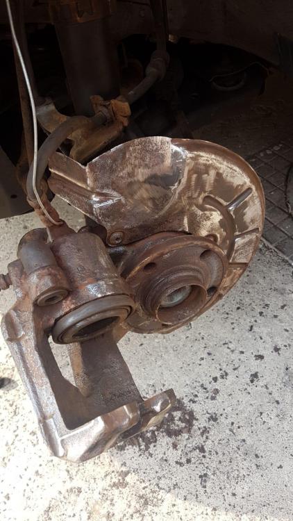

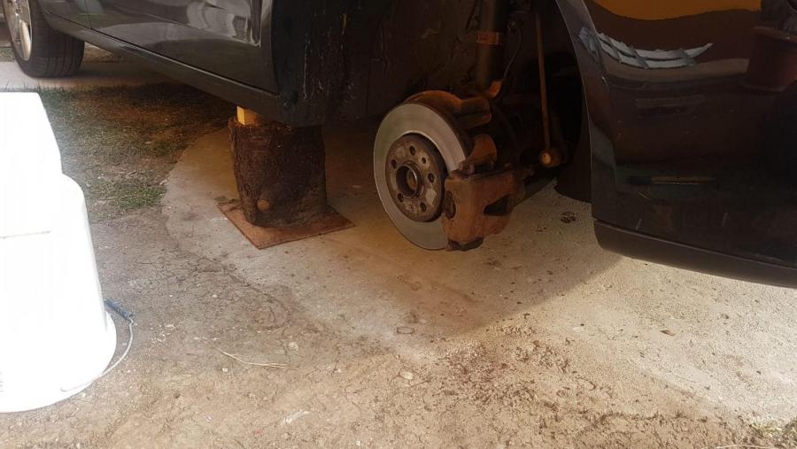

Next: Fuzete cu frane 288mm pe fata.

Nu usura volant, las-o stock, nu de alta dar sigur nu vrei zgomote la relanti.
Eu am avut kitu asta: volant g60 + disc kevlar + placa intarita, la configuratia de 170 cai nu a schitat nimic, dar la cea de 233 cai si 500 nm dupa 6 luni a inceput sa patineze, deci pt ce vrei tu e perfect, in rest nu au fost probleme.
Eu nu as mai merge pe hibride, e o loterie cu ele...unele ies, altele nu, poti pune turbina de ARL, tine maxim 190 cai.
@~LauR~ La capitolul volant, merg pe mana unui prieten care garanteaza ca nu vor fi zgomote/vibratii...samd. Montam, vedem cum suna...daca face urat, punem altceva. Stock sau ideea de la tine, merci pentru sfat.

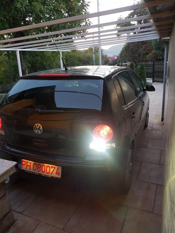

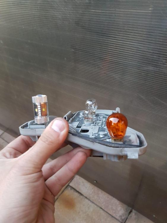

Led 30w pe marșarier. In sfarsit vizibilitate perfecta.:D

Eii da..lasa ca e mai frumos vopsit silver. Pacalim ochiul la nepriceputi sa creada ca am frane de 288mm. :biggrin:

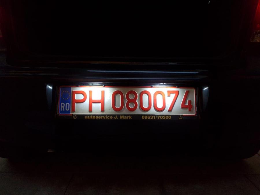

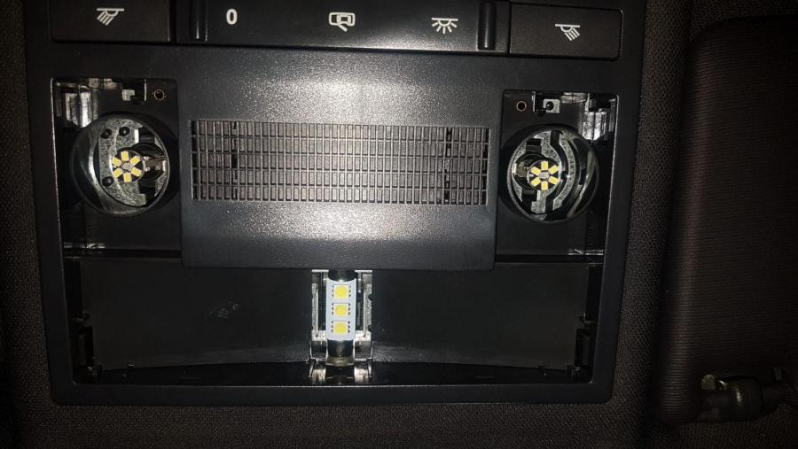

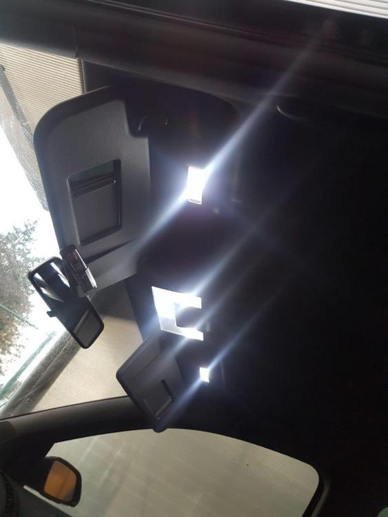

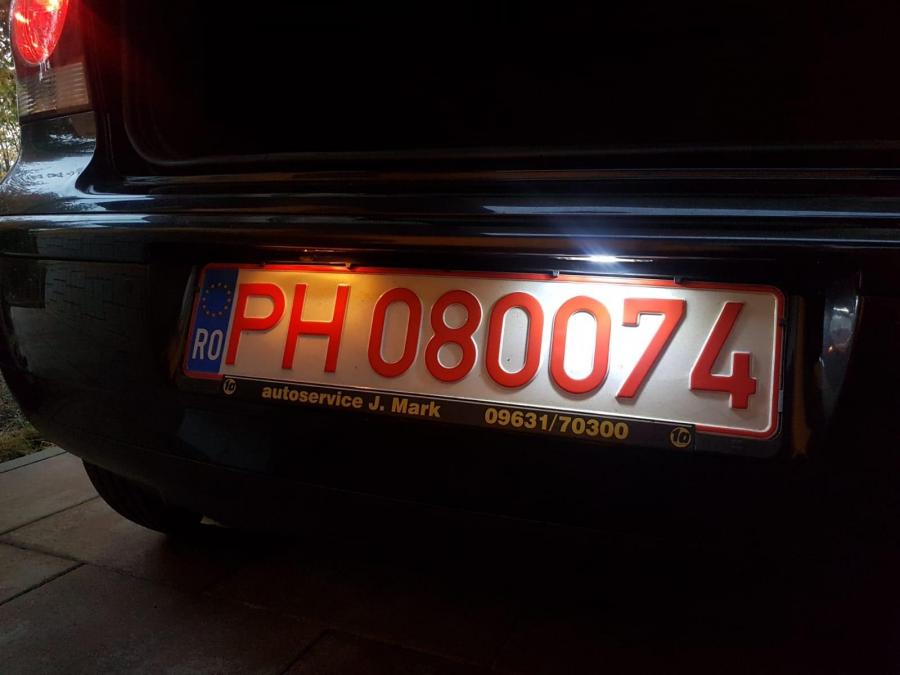

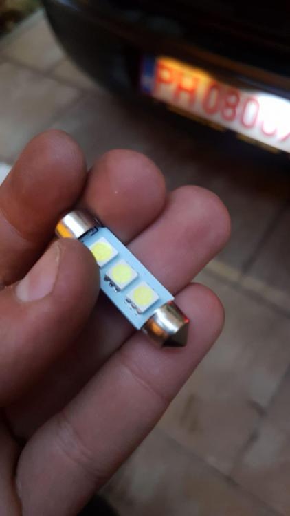

Scurt si la obiect: Full led interior + License LED lights. Erori de bec ars?! Nu cunoastem asa ceva.:D
