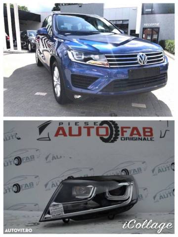

Pozele cu farurile
Whats_App_Image_2018_09_08_at_11_27_35.j
Whats_App_Image_2018_09_08_at_11_27_56.j

Pozele cu farurile
