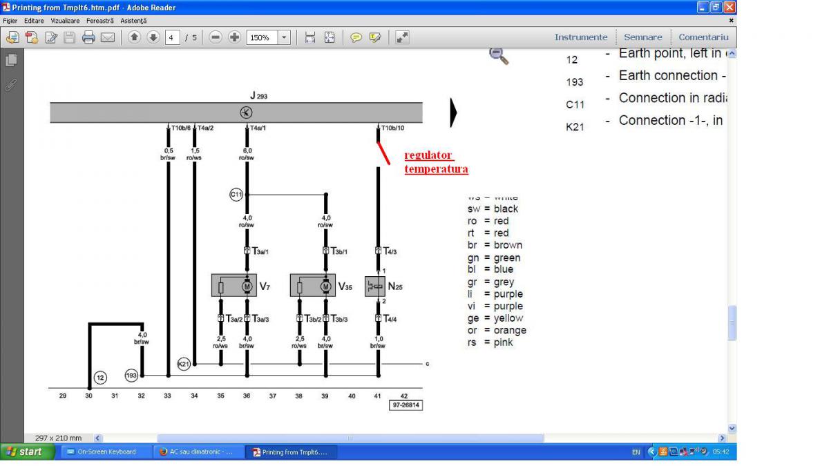

Ar fi probleme cu cuplarea/decuplarea cuplajului compresorului in mers, comandata de un regulator de temperatura, ca in schema?
Poate dauna cuplajului?

De ce vrei sa mai adaugi tu ceva in plus ?
Valysor@-sa inteleg ca ai ac si cu schema iese un semiclimatronic?
iese o tiganie, ce poate sa iasa.
Da, la asta ma gandeam, controlul temperaturii prin decuplarea/cuplarea compresorului de AC.
La clima se opreste compresorul, sau tot asa mixeaza aerele din clapete, aer rece+aer cald, caci daca e asa, nu te supara dar e pacat de compresor sa mearga tot timpul, de ex tu ai 25 de grade afara si vreo 20 in interior, ptr 5 grade diferenta merge compesorul ca la 40 exterior, pacat de consum si uzuri...

  On 01.08.2015 at 19:29, valysor a scris:
In fine....
Nici la clima nu se decupleaza compresorul, se face mixaj de aer din clapate.
Si atunci revin cu întrebarea, credeti ca cuplarea decuplarea repetata a compresorului va duce la defectarea lui prematura, caci aceasta e temerea mea, restul implementarea controlului e simpla....
Revin,
Daca nu folosim puterea de răcire, nu sunt situatii in care poate ingheta vaporizatorul/racitorul, atunci nu decupleaza presostatul de înaltă compresorul, caci altfel s-ar sparge conductele....
E un sistem frigorific simplu. Nu?
Modificat de valysor
pascuoctavian
Nu e mai simplu daca decuplezi compresorul de la butonul de A/C(ECON)?
Dar trebuie sa tot opresti/pornesti si e f incomod....
Gandeste-te asa: pe un drum de o ora, pornesti compresorul cand pleci si il opresti cand ai ajuns.
Pe acelasi drum, daca temperatura variaza in jurul punctului de cuplare/decuplare, o sa ai zeci de porniri/opriri ale compresorului. Si asta clar inseamna multa uzura suplimentara a lui.
O mica solutie ar fi utilizarea unei bucle de comanda cu histereza ce ar reduce numarul de cuplari/decuplari, dar uzura tot ar creste semnificativ.
Si sincer, in afara de o mica imbunatatire a consumului(care paleste in fata uzurii premature), nu prea vad rostul decuplarii compresorului.
Bănuiesc ca asa au gândit si producătorii.....
