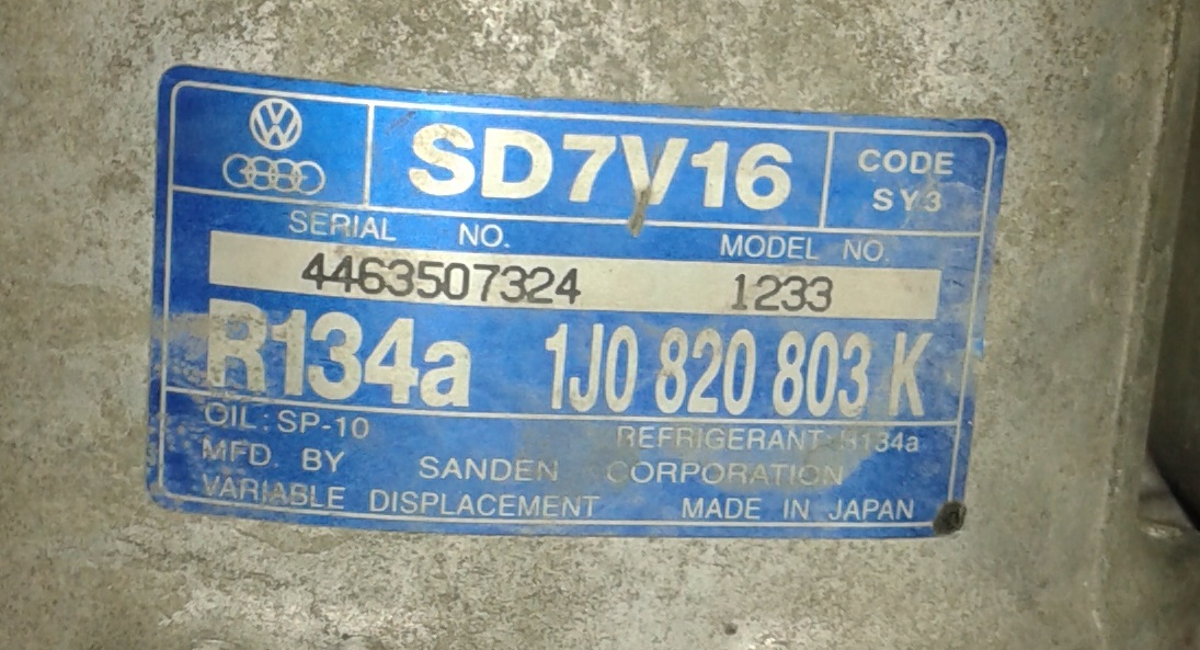

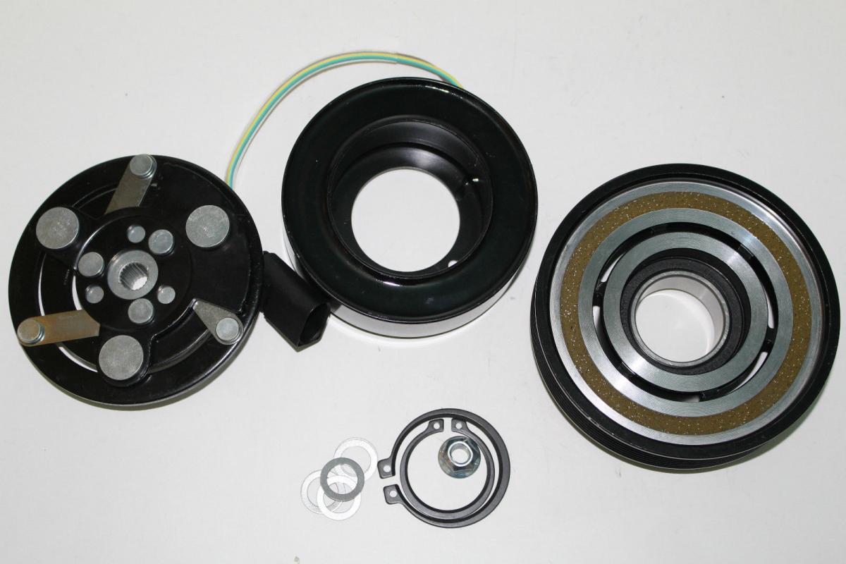

Bun. Ce am facut: am luat codul de pe compresor (foto). Dupa care am cautat kit complet (foto - la  comanda, atentie la toate codurile de pe compresor). Am luat asa, ca sa inlocuiesc si rulmentul cu fulie cu tot, ca nu ma apuc sa imblu in fiecare zi acolo. A costat nu zic nu, dar nu extraordinar. (piese 100 Euro - transport inclus)
Dar cel putin am rezolv problema cum trebuie pentru inca 300k km.
Gata. Am rezolvat.
Am schimbat kit-ul complet. Bobina, ambreiaj, fulie.
Bine am facut, ca aveam putin joc in rulment si invartit la mana, ba se invartea, ba se bloca. Am schimbat si cureaua, ca tot eram acolo.
Am dat jos ambreajul de 3 ori ca sa nimeresc exact de shaibe/distantiere trebuie, dar pana la urma l-am potrivit. (Am avut un micrometru la indemana si a fost ff bun)
Atentie la piesa finala. Nu intra in orice pozitie. Printre caneluri are un ghidaj care trebuie potrivit cu cel de pe axul compresorului.
Am citit undeva ca surubul final se strange cu 30Nm si asa am facut.
Acum merge frumos.
