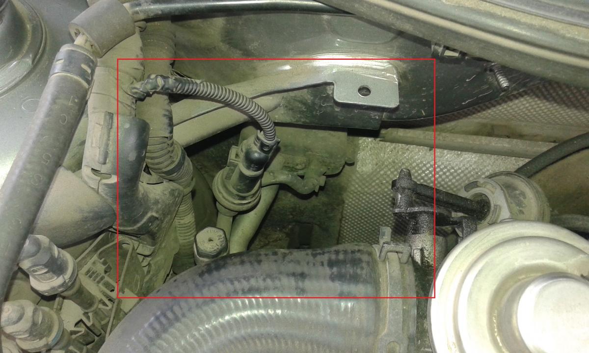

Le-am atasat.
Cred ca senzorul de AC Low/Hi presiune este cel de langa priza de joase (are 3 fire)
Ai idee ce este mufa de langa baterie spre motor?
post-14187-0-98783900-1402941810_thumb.j
post-14187-0-95950100-1402941827_thumb.j
Modificat de Viorel_C
Fiind din 2003 ai senzor cu 3 fire. PWM.
in mufa aia 2 fire duc la alternator si doua la compresorul de AC.
