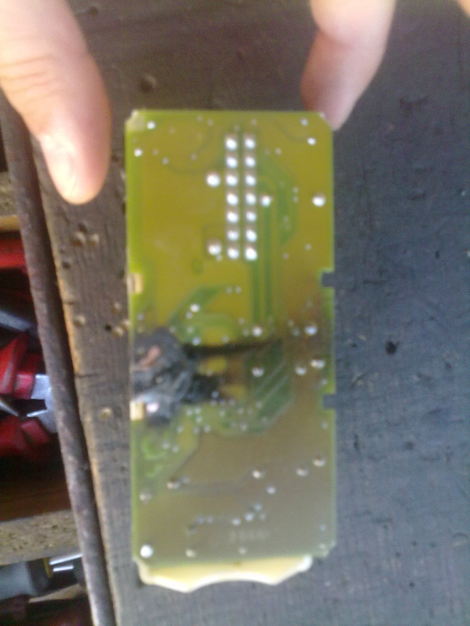

ventilatoarele iti pornesc cand pornesti clima ? Eu am aceeasi problema cred, imi baga numai aer cald si nu imi pornesc ventilatoarele , cauza fiind releul de sub acumulator care arata cam asa :vaidecapulmeu: ...o sa postez maine dupa ce il montez, rezultatul operatiei...sperand ca numai el era defect :D
post-23102-0-70558200-1307353539_thumb.j
post-23102-0-65016700-1307353554_thumb.j
Modificat de VS-69-MMM
