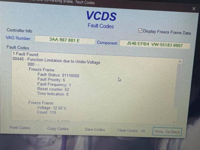

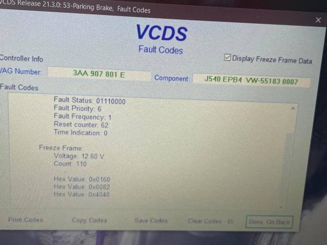

Va salut,am si eu aceasta eroare la un vw tiguan 2011 non facelift,nu imi pot da seama de la ce ar fi problema,frana si autohold-ul functioneaza normal,singura diferenta este ca de fiecare data cand pornesc masina prima oara imi apare in bord martorul P in cerc galben taiat,dar daca decuplez frana si o cublez dispare martorul.
Bateria este ok? Daca da, posibil calculator frana mana cu probleme
Da bateria este oke,este noua schimbata de aproape 1 an de zile.
