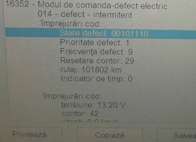

Aici e defect butonul sau modulul ? Am sters erorile si nu mai aveam niciun DTC, dar la un moment dat revin( cam saptamanal).
tiguan 2010.txtFetching info...
Am cautat buton OE si nu are nimeni in stoc. 5N0927225  Acesta e codul dupa care am cautat.
Modificat de VwAudiGroup
la ce erori ai tu in scanare, pare ca modulul franei de mana, este defect. Ca e posibil sa fie si butonul, vezi dupa inlocuire modul
seria sasiu, daca doresti sa verificam cod buton
Acest buton se poate verifica ca sa nu-l cumpar si sa fie modulul defect, daca e modulul defect, unde gasesc o procedura de codare a caror module?
Mi-a mai facut figuri, ba imi da modulul prima eroare, ba imi da butonul.
Recodezi pompa abs si faci setarile de baza la senzorii esp, plus setare baza frana de mana
Mai mult ca sigur gasesti info pe Google,  wiki.ross-tech.com si la noi pe forum, trebuie doar sa aloci timp, pt cautare.
Butonul...nu ai cum sa il verifici,  daca face probleme doar din cand in cand
