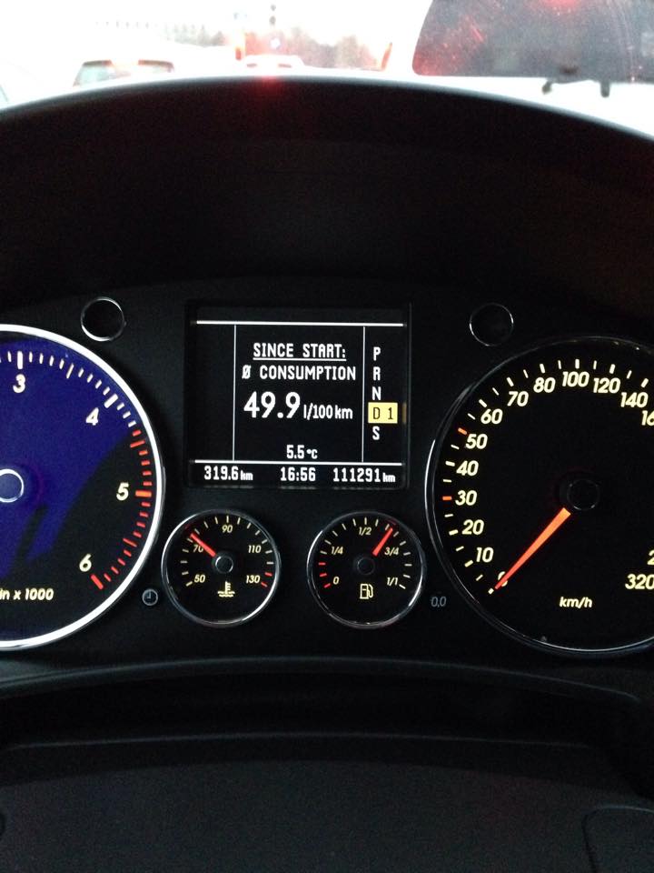

just for the record...si nu, nu am consum de 49% in oras...
post-97268-0-45476800-1445455564_thumb.j
Modificat de Jetta20tdiHLDSG6
49.9 e maxim ce arata (instant /mediu) , am scos si eu consumul asta pe un R5.
mda... poti scoate si 99.9l/100km la Passat B5.5 - dar acest lucru nu are legatura cu adevaratul consum mediu.

asa este! vorbeam de poza de pe cb, apropo de primul post.
