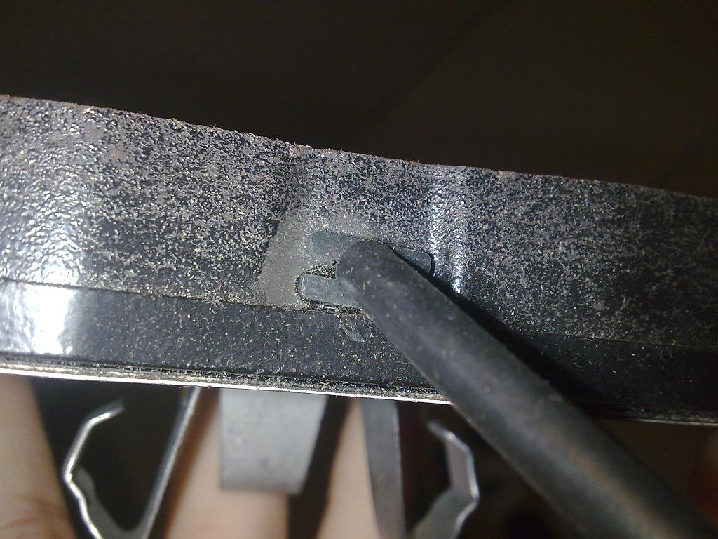

am o mica problema .. de dimineata dupa ce am plecat cu masina si in mod normal a trebuit sa si franez mi s-a aprins martorul din bord cu "Check Brake Pad" acu problema ar fi urmatoarea... placutele pe fata le-am schimbat in decembrie.. am mers de atunci max 6000 de km... cam asa zic eu ... 5000. iar pe spate parca nu sunt senzori ... chiar nu mai tin minte daca placutele de pe spate au senzori ... m-am uitat eu asa putin prin gaurelele de la jante si par cam duse placutele pe spate ...
nush ce sa fac acum ...
am descoperit care era problema:)
s-a rupt mufa de la senzorul de la placute:|
acum problemele ar fi urmatoarele ... se poate schimba doar firul care vine pentru senz de placute? din cate am observat firul respectiv vine impreuna cu senzorul de abs si firul de senzorul de autoleveling la xenoane:| sunt unite cumva ...
a mai avut cineva problema asta?:-s
Modificat de 31RZV
31RZV, de unde s-a rupt firul? Daca s-a rupt la capatul de la placute, ma tem ca va trebui sa iti iei alte placute, pentru ca dupa cum arata, ma indoiesc de posibilitatea schimbarii firului. Ai atasat poze cu plautele mele de pe fata.
Daca s-a rupt din partea opusa placutei... nu stiu ce sa iti zic. Poti sa pui o poza? Dar sa mutam discutia pe alt topic destinat placutelor, ca sa nu poluam topicul asta. Mersi
