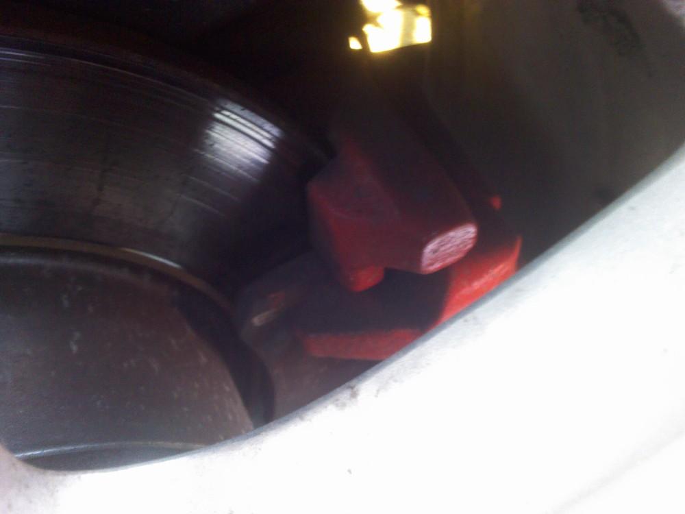

Salut ... am nevoie de o parere, cred ca a venit vremea sa schimb placutele pe spate, voi ce ziceti!?
Stiu ca fotografiile nu sunt de calitate , dar barem sa va faceti o impresie ...
post-48653-0-19477600-1371452276_thumb.j
post-48653-0-04147800-1371452285_thumb.j
post-48653-0-45054400-1371452291_thumb.j

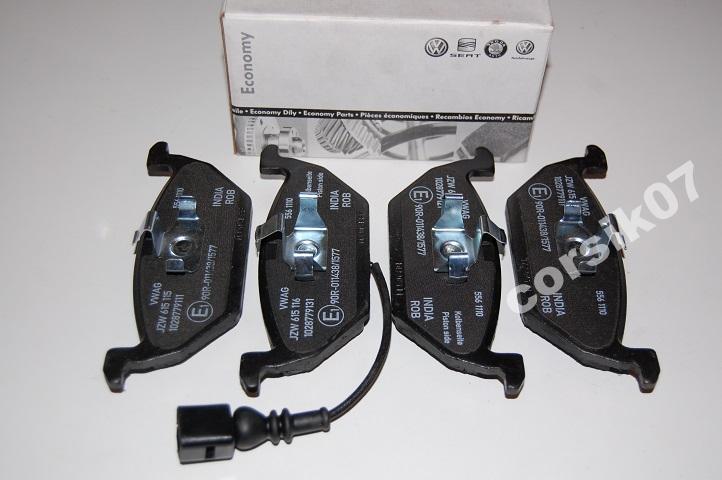

Am un golf 5 1.4 (80cp), an 2006, numar identificare WVWZZZ1KZ7W088689. Astazi s-a aprins martorul la bord pentru placute, cam dupa 55-60.000 km(am 114000 km). In toamna reprezentantul local VW face gratuit o revizie, unde mi se spune ca placutele sunt uzate, facandu-mi o o oferta de cca.250 ron pentru placute fata si 215 pentru spate(piese varianta "eco"), fara manopera. Va rog ajutati-ma cu o varianta mai buna(pret si calitate) pentru ca mi se par scumpi. Apoi as merge la un magazin auto cu propunerea voastra si apoi la un mecanic bun si cred ca as fi in avantaj. Eu m-am uitat la ATE dar vad mai multe variante, lasand la o parte pe cele ceramice. Multumesc anticipat.
Brembo.Eu cu Brembo am avut frana perfecta.
Nu achizitiona gama ECO pentru ca nu sunt produse calitative si in marea majoritate a cazurilor sunt Valeo gama facute in India sau placute AF dar cu pretul destul de mare.
post-64586-0-48122400-1390296284_thumb.j
